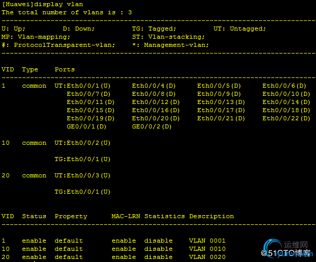

  六、检测截图和检测命令截图
  1.LSW1验证[Huawei]display vlan //验证vlan和接口创建
