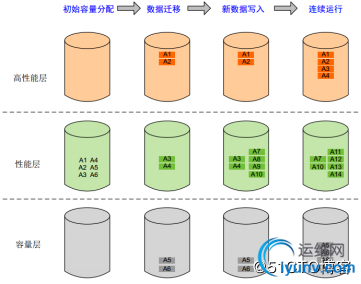

③  存储位置变化过程
  l 初始容量分配
  存储系统根据初始容量分配策略,将新写入的数据分配在相应存储层。例如,初始容量分配策略为优先从性能层分配,则存储系统将新写入的数据都分配在性能层,例如上图中的A1~A6。初始容量分配策略包括四类:自动分配、优先从高性能层分配、优先从性能层分配、优先从容量层分配。如果策略为自动分配,则存储系统依次按照性能层、容量层、高性能层将新写入数据分配在存储池中。
  l 数据迁移
  随着数据生命周期的推移, A1~A6的活跃度会发生变化。存储系统提供数据块活跃度的加权累积值,对每个数据块的活跃度进行排名,根据排名结果和数据迁移策略实施迁移。例如,上图中活跃度高的A1、 A2被向上迁移至高性能层,活跃度低的A5、 A6被向下迁移至容量层,此时A1、 A2、 A5已完成迁移, A6还在迁移过程中。
  l 新数据写入
  正在进行的数据迁移不会影响新数据的写入。例如,上图中新写入的数据A7~A10,仍按照优先从性能层分配的初始容量分配策略被分配至性能层,此时, A6也已完成迁移至容量层。
  l 连续运行
  随着数据生命周期的推移, A1~A10的活跃度持续发生变化,同时新写入的数据A11~A14被分配至性能层。存储系统持续对A1~A14进行智能化数据存放管理。

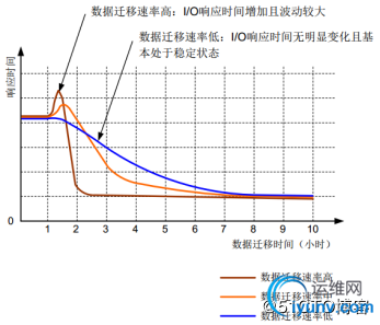

  数据迁移速率用于控制存储层之间数据迁移的处理进度。不论迁移速率设置为哪一种, SmartTier都会根据当前业务负载,在上限范围内动态调整迁移速率,确保数据迁移不会对当前业务造成明显影响。
  数据迁移速率的作用范围为所有存储池,包括“高”、“中”、“低”,默认值是“低”。数据迁移速率设置后可以更改。
  当数据迁移速率为“高”时, SmartTier将以尽可能快的速度迁移尽可能多的数据。由于数据迁移会产生一定的后端开销,这可能使I/O响应时间变长,具体取决于需要迁移的数据量。但是,各个存储层之间的数据迁移将会在较短时间内完成。
  当数据迁移速率为“低”时,不会影响I/O响应时间,但完成数据迁移可能需要较长时间。

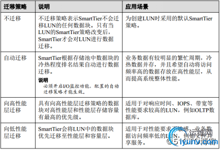

2)  配置 SmartTier 策略
  l 步骤1 进入存储池管理界面。
  1. 在右侧导航栏上,单击 。系统进入“资源分配”界面。
  2. 在资源分配管理界面中,单击“存储池”。系统进入“存储池”管理界面。
  l 步骤2 设置SmartTier策略。
  1. 在存储池管理界面,选择某个存储池,“ LUN”区域框将显示已创建在该存储池中的所有LUN。
  2. 选中某个LUN,单击“属性”。进入LUN属性界面。
  3. 在“ SmartTier”页签中,设置该LUN的数据迁移策略。
  4. 单击“确定”。完成数据迁移策略配置。
