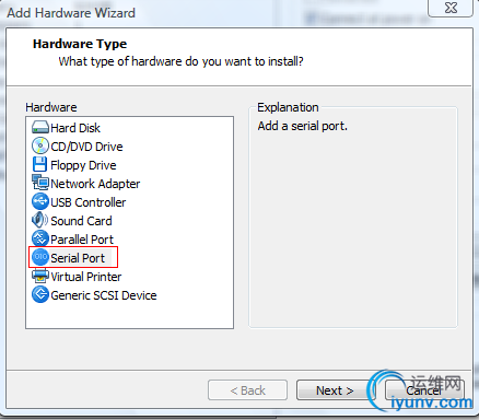

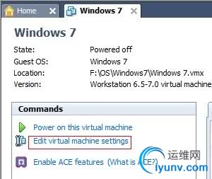

  打开相应 vmware 虚拟机上的 “Virtaul Machine Settings“
  2.“Hardware ”选项中 —-> 点击“Add” 添加一个串口设备 SeriallPort .

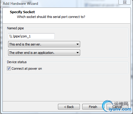

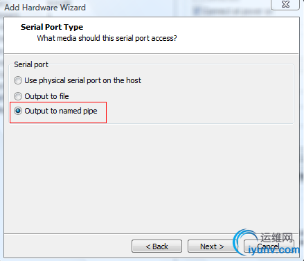

  3.”Next”,在 “Serial Port” 里选中 “Output to named pipe”

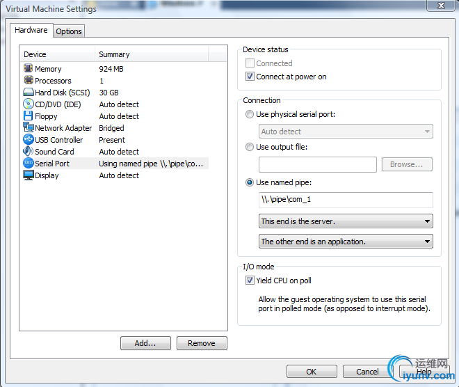

  4.”next”,然后如下设置:
  5.确定之后,回到如下界面,在右脚”Virtual Machine Settings” 页面时,在“I/O Mode” 里选中“Yield CPU on poll“
  6. Ok之后就设定完毕了。

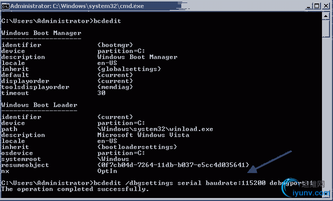

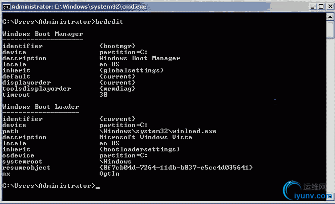

  Vista和XP不同, 没有boot.ini文件, 需要用bcdedit进行启动设置。
  1. 在administrator权限下, 进入command line模式,  键入bcdedit命令, 会出现以下界面:
  2. 然后, 设置端口COM1, baudrate为115200 (除COM1外, 也可以用1394或USB. 1394用起来比COM口快多了, 当然前提是你需要有1394卡及其驱动. 很恶心的是Vista不再支持1394的文件传输协议, 但是用windbg双机调试还是可以的)
命令为:
bcdedit /dbgsettings {serial [baudrate:value][debugport:value] | 1394 [channel:value] | usb }
  3.接着, 我们需要复制一个开机选项, 以进入OS的debug模式

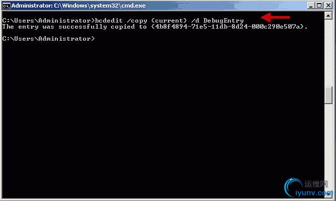

命令为:
bcdedit /copy {current} /d DebugEnty
DebugPoint 为选项名称, 名字可以自己定义. 然后复制得到的ID号.
  4. 接着增加一个新的选项到引导菜单
bcdedit /displayorder {current} {ID}
这里的{ID}的ID值是刚 生成的ID值.

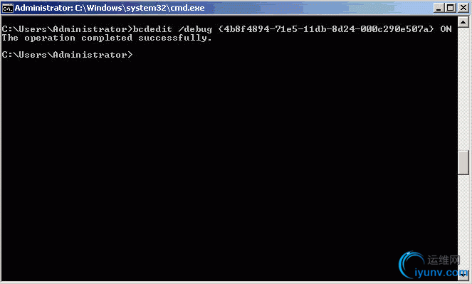

  5. 激活DEBUG : bcdedit /debug {ID} ON
这里的{ID} 的ID值还是刚才的ID值.

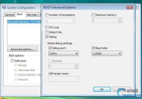

  6. 命令执行成功后, 重新启动机器.或者更简单的图形界面设置:在msconfig界面中,选Boot,再选Advanced options,在选择Debug、Debug port、Baud rate都打上钩。如果所示:
  7. 选择DebugEntry[debug]作为等入口。启动后,打开windbg.可以看到类似如下的信息:
