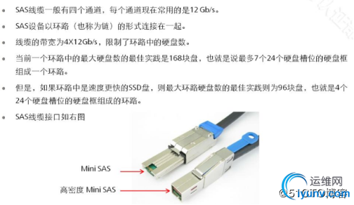

  大多数存储设备供应商现使用SAS线缆连接硬盘框到控制框,或者硬盘框之间的互连。SAS线缆通常将4个独立的通道(窄端口)捆绑成一个宽端口来提供更多的带宽。 4个独立的通道都可以在12 Gb/s上进行,因此整个宽端口可以提供48 Gb/s 的带宽。为了确保SAS线缆上的数据量不超过整个SAS线缆的最大带宽,因此我们需要限制被连接在一个SAS环路上的硬盘的总个数。
  对于华为的设备来说,这个最大硬盘数是168块盘,也就是说最多7个24个硬盘槽位的硬盘框组成一个环路。但是,这个前提条件是在该环路中的所有硬盘都是传统的SAS硬盘。现在SSD盘用得越来越多了,我们必须意识到SSD盘传输速度远远高于SAS盘。因此对于SSD盘,最大环路硬盘数的最佳实践则为96块盘,也就是4个24个硬盘槽位的硬盘框组成的环路。
  SAS线缆接口在SAS线缆单通道为6Gb/s时称为 Mini SAS 线缆,现在单通道速度提升到12Gb/s了,其相应的SAS线缆称为高密度Mini SAS线缆。这两种线缆的接口如图所示。
