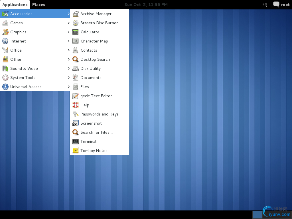

        到$HOME/.xinitrc中添加这一行:(必须保证此文件中至此一行以"exec”开头,没有新建)
exec gnome-session
  然后运行
startx
  效果如下:
其实这里还有一些问题,声卡驱动没有装,gnome3.2也没有完全支持有一些问题存在,第一次进入GNOME说使用了fallback模式,可能支持有问题。(使用需慎重,还有就是右键鼠标没反应不知是设定还是什么问题)。

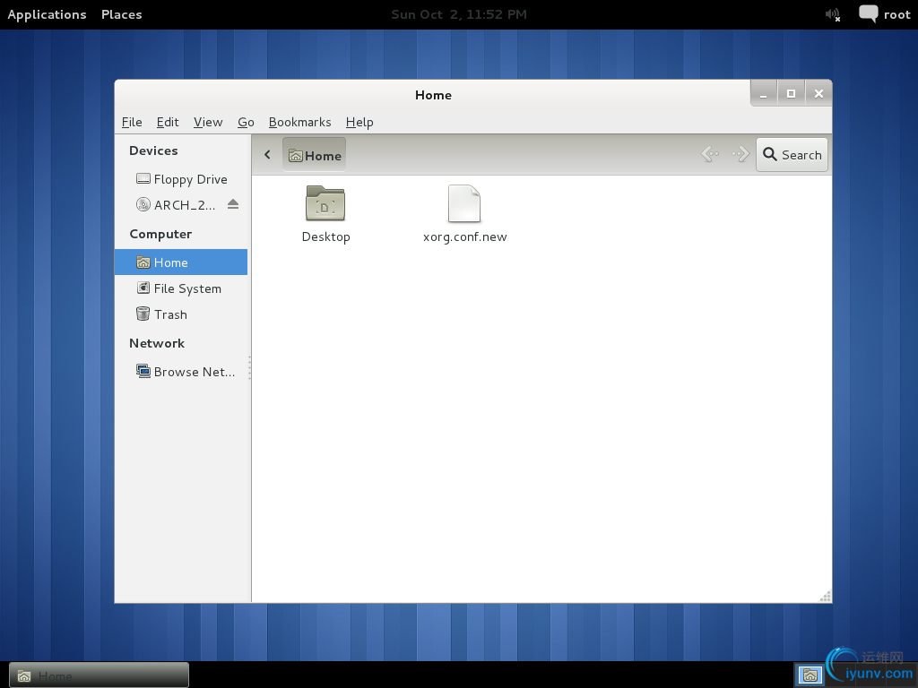

2012/6/23添加
后来自己直接在本本上装了,然后就是网上见到的那种gnome3效果了,为什么还不清楚,鼠标右键没反应是因为gnome3桌面不允许放东西,右键没反应,进文件管理器就发现可以用右键。arch的确非常不错,特别是wiki写的非常详细,我表述不清的大家可以去wiki里自己看,我这个也是大部分从wiki来的。
