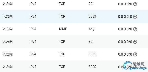

  现在已经完成了seafile服务器的搭建。现在我们需要在公用云上开放相关端口,不然不能从外部访问。
  按照华为云帮助手册,配置私有云网络的安全组,开放相关的端口,如下所示:
  完成安全组的配置后,就可以直接使用弹性的公网ip登录seafile服务器配置。

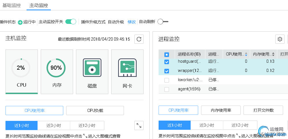

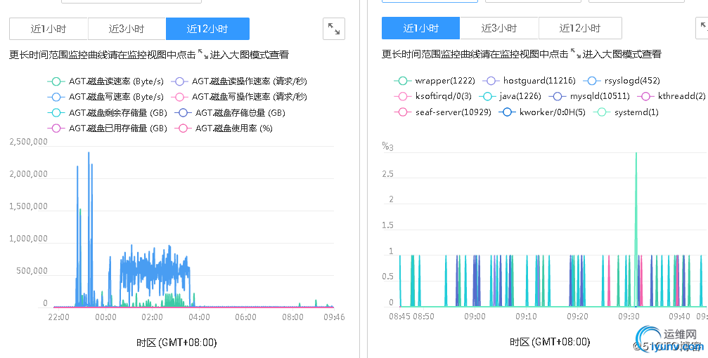

  在华为公有云上,有一些安全和监控方面的功能,我采用的措施如下:
  1、服务器端采用ssh密钥登录
  2、采用主动云监控,监控进程和性能
  3、采用anti-DDos基本配置。
  整个云服务器的运行情况如下图所示:
