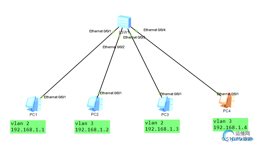

  实验的图如下,
  实验要求:同vlan可以互通,不同vlan不互通。
  实验思路 1.在没分配vlan时,所有vlan都在vlan1中,默认互通。
  2.讲接口加入不同vlan即可实现不同vlan不互通。、
  实验步骤:1.可以用access口做,也可以用hybrid口做。
  Access口试验配置
  [Huawei]vlan 2  或   批量创建    [Huawei]vlan batch 2 3  或        [Huawei]vlan batch 2 to  3
  [Huawei]int e0/0/1
  [Huawei-Ethernet0/0/1]port link-type access   接口切换为access口
  [Huawei-Ethernet0/0/1]port default vlan 2          接口加入vlan2
  其余接口操作相同,只要加入不同vlan即可。
  验证pc1 ping PC2 不同即成功。
