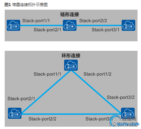

  用户可按照以下操作完成堆叠成员加入:
  分析当前堆叠的物理连接,选择加入点。
  如果是链形连接,新加入的交换机建议添加到链形的两端,这样对现有的业务影响最小。
  如果是环形连接,需要把当前环形拆成链形,然后在链形的两端添加设备,重新组成环形。
  在堆叠及新加入的交换机上进行堆叠的相关配置并保存。
  新加入的交换机下电后连接堆叠线缆,然后重新上电。
  新加入的设备会被选举为从交换机,堆叠系统中原有主、备角色不变。如果新加入的设备的堆叠成员ID与现有成员设备冲突,主交换机将为其重新分配堆叠成员ID。主交换机更新拓扑并同步至所有成员交换机。
