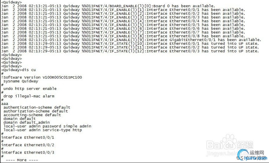

  无需进入sys,直接在现有状态下输入reset saved-configuration 并在接下来的询问中选择"Y"。如图所示。
  此时配置已经清空,现在进行重启操作。输入reboot,并在接下来的第一个询问中选择“N”,第二个询问中选择“Y”。如图所示。
  重启完成之后即可发现所有配置均已清空。如图所示。
