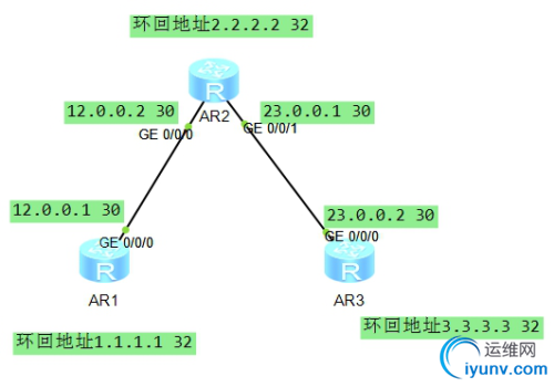

  1.                 实验拓扑:
  使用ENSP模拟器(版本V100R002C00 1.2.00.350)
  2.                 实验需求:

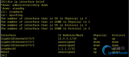

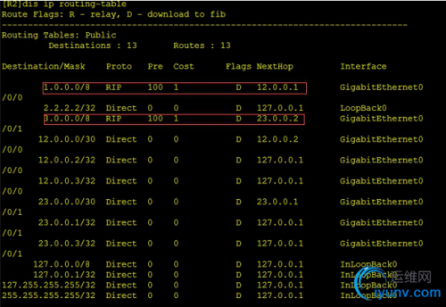

  在路由器R1、R2、R3上分别使用dis ip interface brief 查看各接口状态

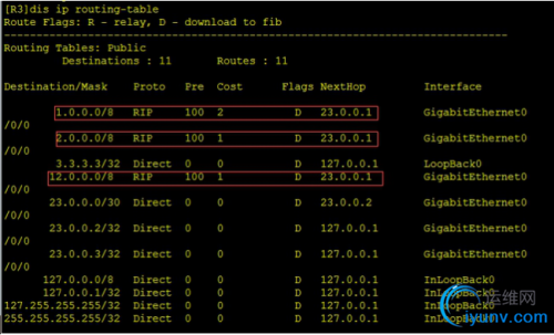

  b)       在路由器R1、R2、R3上分别使用dis ip routing-table 查看路由表
  c)       上图中
  proto表示通过什么协议学到的。
  pre表示优先级,这里rip默认是100,数字越小越优先。
  cost表示到达网段所经过的跳数,最大到15跳。

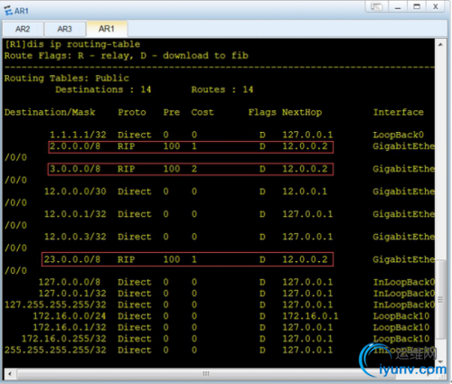

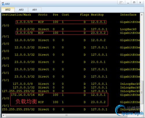

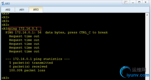

  c)       在路由器R1、R2、R3上分别使用dis ip routing-table 查看路由表

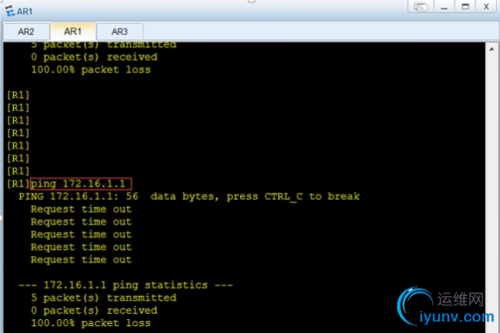

  d)       RIP1在更新的时候不能携带子网掩码,所以导致中间的路由器收到汇总后的相同的有类网段,到达172.16.0.0网段出现负载均衡。当数据来的时候就会出现错误,在网络里是不允许的,这里用R1  ping  R3的环回地址172.16.1.1是ping不通的
  用R3来ping R1的环回地址172.16.0.1也是不会通的

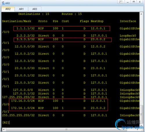

  f)        在路由器R1、R2、R3上分别使用dis ip routing-table 查看路由表
  发现通过RIP2学到的网络,掩码也都正常了。
