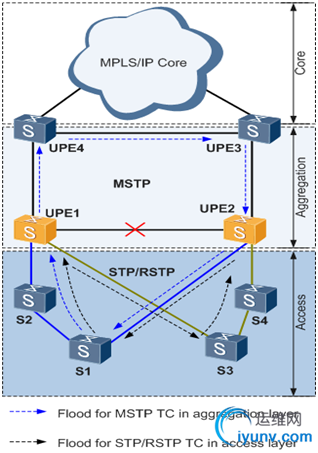

  图2 MSTP多进程拓扑变化示意图
  如上图2所示,当交换设备构成的环上设备产生拓扑变化后,通过MSTP多进程的特性,UPE可以把TC报文洪泛到环上所有设备,同时可以保证一个交换设备构成的环的拓扑变化消息不会洪泛到其他交换设备环上,UPE1和UPE2及时刷新和本生成树相关端口的MAC和ARP表项,并且不影响其它的交换设备。

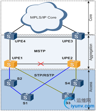

  图3 公共链路故障示意图
  如上图3所示,如果UPE1和UPE2之间的公共链路故障,可能导致多个交换设备接入环路都会打开阻塞端口。
  如果UPE1配置为最高优先级,UPE2配置为次高优先级,交换设备采用默认优先级或配置为更低优先级。当UPE1和UPE2之间链路发生故障后,交换设备上的(根端口替换端口)阻塞端口因不再收到高优先级报文而重新进行状态机计算,新计算的结果是成为指定端口,此时就会产生永久环路,如下图4所示。
  图4 接入环路之间形成环路示意图
  为了解决接入环路之间形成环路问题,可部署以下特性解决。

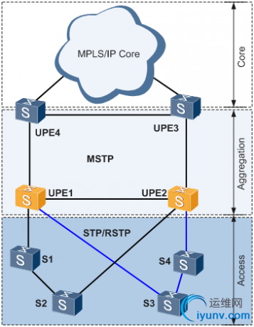

  1、UPE1和UPE2之间部署跨板Eth-Trunk。
  在UPE1和UPE2之间的公共链路使用跨板Eth-Trunk,以提供高可靠性的链路,如下图5所示。
  图5 跨板Eth-Trunk提供链路可靠性示意图

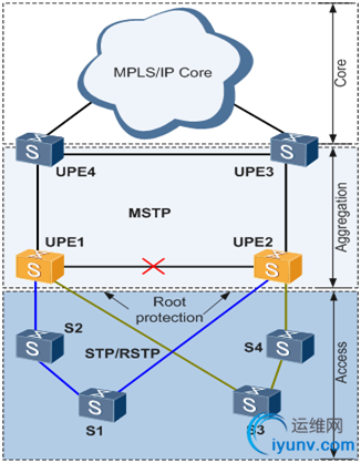

  2、UPE1和UPE2之间部署根保护。
  如果UPE1和UPE2之间所有的链路均出现故障,此时UPE1和UPE2之间部署的跨板Eth-Trunk也将不起作用,接入环路仍然会产生永久环路。为了解决上图4所示的永久环路故障,可通过部署根保护解决。
  图6 MSTP多进程配置根保护示意图
  如上图6所示,以蓝色的交换设备环为例,UPE1配置为最高优先级,UPE2配置为次高优先级,交换设备环上的设备采用默认优先级或配置为更低的优先级,并在UPE2上配置根保护。
  假设阻塞端口在S1上,当UPE1和UPE2之间的公共链路发生故障后,S1上的阻塞端口因不再收到高优先级BPDU报文而重新进行状态机计算,新计算的结果是该端口成为指定端口,同时和下游设备进行P/A协商。
  当与UPE2直连的S1发送的更高优先级的BPDU报文到达UPE2的启动了根保护的端口后,该端口将被阻塞,因为后续会持续收到报文,所以该端口将一直处于阻塞状态。从而保证不会出现环路。
