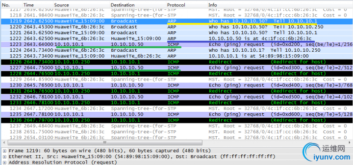

  步骤2  PC1和PC2上配置的网关是VLANIF10的IP地址:10.10.10.250/24,我们在VLANIF10上使能VLAN内Proxy ARP功能。步骤如下:
  [Switch] interface vlanif 10
  [Switch-Vlanif10] ip address 10.10.10.250 24
  [Switch-Vlanif10] arp-proxy inner-sub-vlan-proxy enable    //在VLANIF10上使能VLAN内Proxy ARP功能
  [Switch-Vlanif10] quit
  然后用PC1和PC2互相Ping对方,结果两者可以互相Ping通,这说明端口隔离功能失效了。这是怎么回事呢?让我们来抓包分析一下。
  l  GE0/0/1的抓包信息如图所示:
  首先,PC1发送ARP请求报文,寻找PC2的MAC地址(如黄线标注)。
  其次,VLANIF10作为ARP代理,代替PC2发送ARP应答报文(如蓝线标注。注意:4c1f-cc6b-263c是VLANIF10的MAC地址)。
  然后,PC1收到来自VLANIF10的ARP应答报文后,把ARP表项中PC2的MAC地址修改为VLANIF10的MAC地址,如下图所示。
  最     最后,PC1发送到PC2的Ping Request报文(如绿线标注)。下图是Ping Request报文信息, Ping Request报文的目的MAC地址是VLANIF10的MAC地址(如黄线标注),可见,Ping Request报文会首先发送到VLANIF10上。
  l江      江湖小贴士:如何查看VLANIF10的MAC地址呢?
  在交换机上执行display arp all命令就可以查看VLANIF10的ARP表项,ARP表项中包含VLANIF10的MAC地址。如下图所示。
  l  GE0/0/2的抓包信息如图所示:
  首先,VLANIF10发送ARP请求报文,寻找PC2的MAC地址(如黄线标注)。
  其次,VLANIF10收到来自PC2的ARP应答报文,获取了PC2的MAC地址(如蓝线标注)。
  最后,VLANIF10将收到的来自PC1的ARP Request报文转发到PC2(如绿线所示)。
  结论  综合GE0/0/1和GE0/0/2的抓包信息可以看出, PC1发送的Ping Request报文会发送到VLANIF10进行三层转发,而不是进行二层转发。PC2回应PC1的Ping Reply报文也同样进行三层转发,本帖不再赘述。
