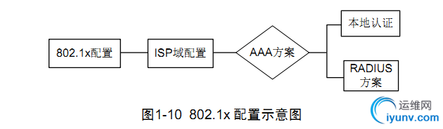

z  在客户端 PAE与设备端 PAE之间,EAP协议报文使用 EAPOL封装格式,直接承载于 LAN环境中。 z  在设备端 PAE与 RADIUS服务器之间,EAP协议报文可以使用 EAPOR封装格式(EAP over RADIUS),承载于 RADIUS协议中;也可以由设备端 PAE进行终结,而在设备端 PAE 与 RADIUS 服务器之间传送 PAP 协议报文或CHAP协议报文。 z  当用户通过认证后,认证服务器会把用户的相关信息传递给设备端,设备端PAE 根据 RADIUS 服务器的指示(Accept 或 Reject)决定受控端口的授权/非授权状态。  802.1x在 S2000-HI交换机上的实现 配置802.1x简介 802.1x 提供了一个用户身份认证的实现方案,为了实现此方案,除了配置 802.1x相关命令外,还需要在交换机上配置 AAA 方案,选择使用 RADIUS 或本地认证方案,以配合 802.1x完成用户身份认证:
z  802.1x用户通过域名和交换机上配置的 ISP域相关联。 z  配置 ISP域使用的 AAA方案,包括本地认证方案和 RADIUS方案。 z  如果采用 RADIUS 方案,通过远端的 RADIUS 服务器进行认证,则需要在RADIUS 服务器上配置相应的用户名和密码,然后在交换机上进行 RADIUS客户端的相关设置。 z  如果是需要本地认证,则需要在交换机上手动添加认证的用户名和密码,当用户使用和交换机中记录相同的用户名和密码,启动 802.1x 客户端软件进行认证时,就可以通过认证。 z  也可以配置交换机先采用 RADIUS 方案,通过 RADIUS 服务器进行认证,如果 RADIUS服务器无效,则使用本地认证。配置准备z  配置 ISP域及其使用的 AAA方案,选择使用 RADIUS或者本地认证方案,以配合 802.1x完成用户的身份认证。 z  配置本地认证时,本地用户的服务类型(service-type)必须配置为lan-access。配置802.1x基本功能开启全局的802.1x特性dot1x 必选 缺省情况下,全局的802.1x特性为关闭状态 开启端口的802.1x特性 系统视图下 dot1x [ interface interface-list ]                       或端口视图下 dot1x   必选 缺省情况下,端口的802.1x特性均为关闭状态 设置端口接入控制的模式  dot1x port-control{ authorized-force | unauthorized-force | auto }[ interface interface-list ] 缺省情况下,802.1x在端口上进行接入控制的模式为auto 设置端口接入控制方式dot1x port-method { macbased | portbased }[ interface interface-list ] 缺省情况下,802.1x在端口上进行接入控制方式为macbased,即基于MAC地址进行认证 设置802.1x用户的认证方法   dot1x authentication-method { chap | pap | eap } 可选 缺省情况下,交换机采用EAP终结方式的CHAP认证方法配置ISP域,并进入其视图  domain isp-name 配置ISP域使用的AAA方案  scheme { radius-scheme radius-scheme-name [local ] | local | none } 缺省情况下,交换机采用本地认证(local)创建本地用户,并进入本地用户视图 local-user user-name 如果配置ISP域采用本地认证,则必须配置此命令 设置本地用户的密码 password { simple | cipher } password 设置本地用户的服务类型及用户级别  service-type lan-access  如果配置ISP域采用本地认证,则必须配置此命令 创建RADIUS方案,并进入其视图  radius scheme radius-scheme-name  设置主RADIUS认证/授权服务器的IP地址和端口号primary authentication ip-address [ port-number ]   注意: z  802.1x的各项配置任务都可以在系统视图下完成。其中,设置端口接入控制的模式、设置端口接入控制方式还可以在端口视图下进行配置。 z  对于 dot1x port-control、dot1x port-method命令:在系统视图下,当没有指定任何确定的端口时,是对所有端口进行相关配置。在以太网端口视图下,不能输入 interface-list参数,仅对当前端口进行配置。 z  必须同时开启全局和端口的 802.1x特性后,802.1x的配置才能生效。 显示802.1x的配置信息、运行情况和统计信息 display dot1x [ sessions | statistics ] [ interface interface-list ] 清除802.1x的统计信息  reset dot1x statistics [ interface interface-list ]
