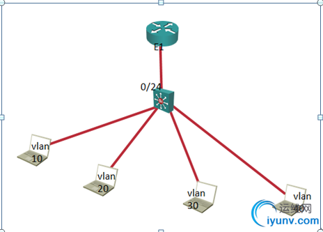

  案例:扩展acl运用拓扑图:实现vlan10 20 30 不能互访,但是可以访问40vlan。
  路由器配置:
  acl 3000 match-order auto
  rule normal permit ip source 192.168.10.0 0.0.0.255 destination 192.168.40.0 0.0.0.255
  rule normal permit ip source 192.168.20.0 0.0.0.255 destination 192.168.40.0 0.0.0.255
  rule normal permit ip source 192.168.30.0 0.0.0.255 destination 192.168.40.0 0.0.0.255
  rule normal deny ip source any destination any
  interface Ethernet1.1
  vlan-type dot1q vid 10
  ip address 192.168.10.1 255.255.255.0
  firewall packet-filter 3000 inbound
  interface Ethernet1.2
  vlan-type dot1q vid 20
  ip address 192.168.20.1 255.255.255.0
  interface Ethernet1.3
  vlan-type dot1q vid 30
  ip address 192.168.30.1 255.255.255.0
  interface Ethernet1.4
  vlan-type dot1q vid 40
  ip address 192.168.40.1 255.255.255.0
  交换机配置
  vlan 10
  name vlan10
  vlan 20
  name TEC
  vlan 30
  vlan 40
  name SERVER
  interface Ethernet0/2
  port access vlan 10
  interface Ethernet0/4
  port access vlan 20
  port access vlan 30
  interface Ethernet0/8
  port access vlan 40
  interface Ethernet0/24
  port link-type trunk
  port trunk permit vlan all
  dot1x
  测试结果:
  Vlan10 访问20:
  Vlan10 访问40:

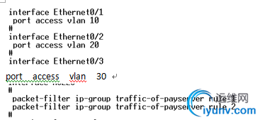

  定义基于时间的acl
  该实验实现不在该时间范围内的主机可以一直访问internet,10.2网段的主机可以访问30.2的主机,20.0网段不可以访问。
  port  access  vlan  30
  测试:10.2的主机可以访问30.2的主机:
  20.2的主机无法访问30.2的主机:

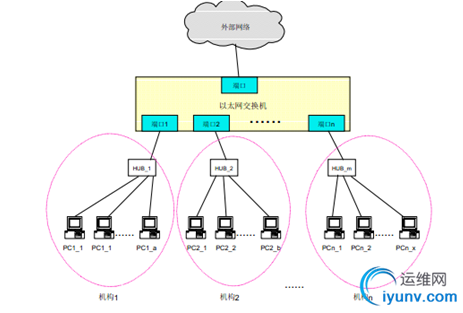

  安全技术2:am
  说明:访问管理简介
  用户通过以太网交换机接入外部网络是一种典型的以太网接入组网方案――外部网
  络与以太网交换机相连 以太网交换机与 HUB相连 HUB汇集数量不等的 PC 组
  当以太网交换机接入的用户数量不多时 从成本方面考虑 分配给不同企业的端口
  要求属于同一个 VLAN 同时为每个企业分配固定的 IP 地址范围 只有 IP 地址
  在该地址范围内的用户才能通过该端口接入外部网络 另外出于安全的考虑 不
  同企业之间不能互通 利用以太网交换机提供的访问管理功能 端口和 IP 地址的绑
  定端口间的二层隔离可以实现这些需求下面将结合图9-1用一个实例来具体
  说明
  机构1 和机构 2 同处一个 VLAN 通过同一台以太网交换机与外部网络相连 分配
  给机构 1 的IP 地址范围为 202.10.20.1 202.10.20.20 只有IP 地址在该地址范围
  内的PC才能通过端口 1 接入外部网络 也就是将端口 1 和IP 地址 202.10.20.1
  202.10.20.20 进行了绑定 同样 分配给机构 2 的IP 地址范围为 202.10.20.21
  202.10.20.50 只有IP 地址在该范围内的 PC才能通过端口 2 接入外部网络 也就
  是将端口 2 和IP 地址 202.10.20.21 202.10.20.50 进行了绑定
  由于两个机构的网络设备处在同一个 VLAN 中如果不采用有效的隔离措施 机构
  1 内的PC将有可能和机构 2 中的 PC实现互通 通过在以太网交换机的端口上配置
  二层隔离功能 可以控制从端口 1 发出的报文不被端口 2 接收 端口2 发出的报文
  不被端口 1 接收 从而将端口 1 与端口 2 隔离开来 保证了各机构的 PC只能与机
  构内的其他 PC正常通信

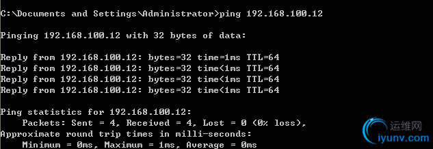

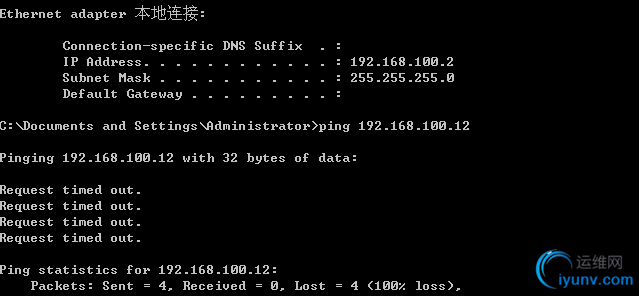

  测试:
  Pc1pc2处于指定ip范围时:
  Pc1访问pc2,此时不通
  去掉端口隔离时:
  Pc1访问pc2:此时通了 DSC00010.png
  Pc1pc2不处于指定ip范围时:此时又不通了 DSC00011.png
