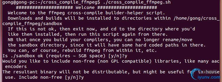

  如果网络允许的话,可以直接运行
   a> $ wget https://raw.github.com/rdp/ffmpeg-windows-build-helpers/master/cross_compile_ffmpeg.sh -O cross_compile_ffmpeg.sh
   b> $ chmod u+x cross_compile_ffmpeg.sh
   c> $ ./cross_compile_ffmpeg.sh
   但是这种方法,往往会提示https……失败,换http或者git都失败。还是老老实实地下载了吧。
2. 下载下来的 cross_compile_ffmpeg.sh 放到主目录下cross_compile_ffmpeg文件夹里。
   我的目录结构是这样的 /home/gong/cross_compile_ffmpeg/cross_compile_ffmpeg.sh
3. 更改 cross_compile_ffmpeg.sh 的属性,使其可以执行。并执行它。
   如果提示某些命令没有安装,例如 'curl' 'pkg-config' 'make' 'git' 'svn' 'cmake' 'gcc' 'autoconf' 'libtool' 'automake' 'yasm' 'cvs' 'flex' 'bison' 'makeinfo'
