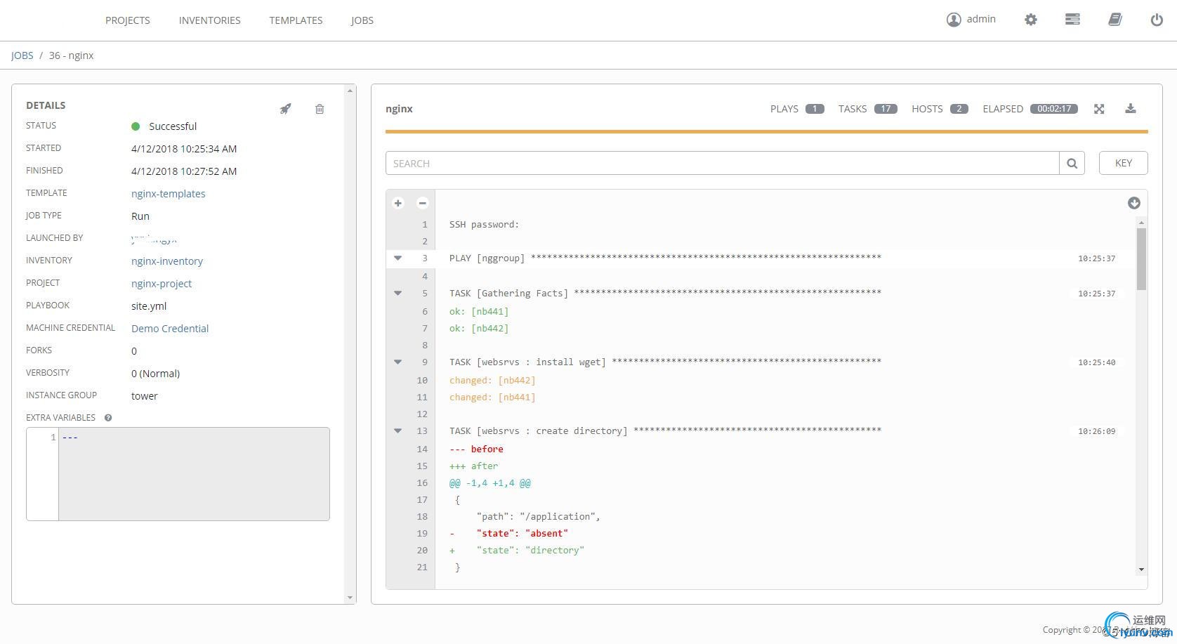

  最近一直在学Ansible,详见上篇博客,但是总感觉使用ssh命令行操作有点low,另外官方也有收费版的Ansible Tower可视化软件,但是由于不开源,可以参考的资料很少,官方倒是有一些英文手册,但都是只说了功能,并没有操作步骤,对于我们来讲实在是难以上手,但是还是想试试到底它有什么高明的功能,于是下载了官方的试用版体验一把。
  最初的体验还是不错的,可以在页面上添加主机,添加任务,添加项目等等,并且执行起来效果也很舒服,如下图:

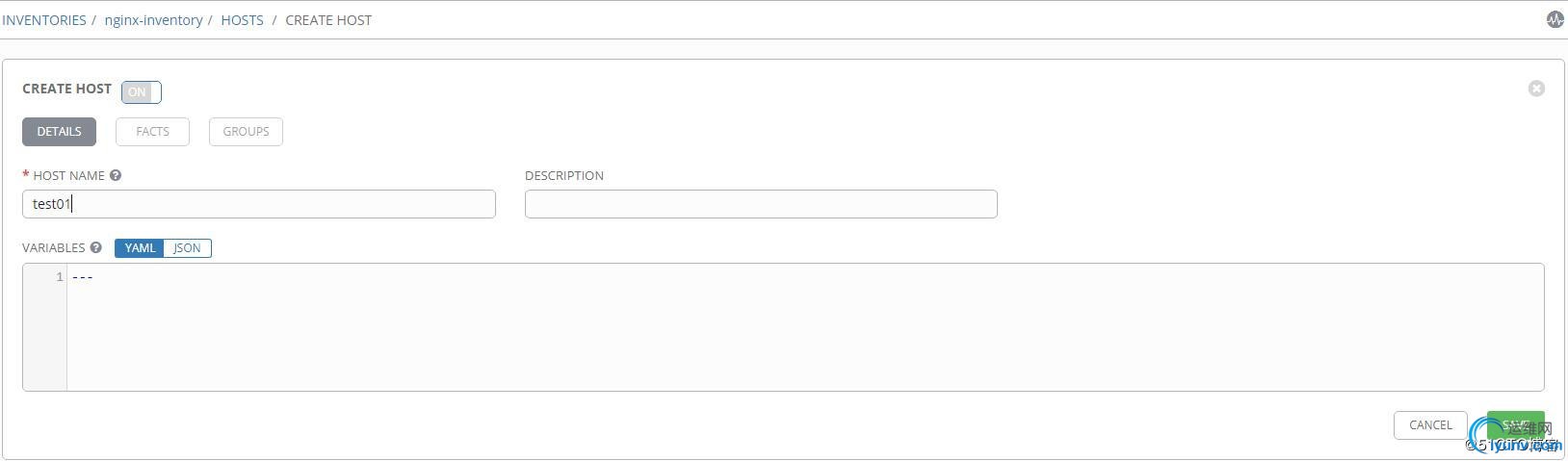

  有各种各样的状态和信息,并且以彩色显示,一眼就能看出成功与失败。但是正要兴奋的时候,问题来了,测试机器有一两台很好说,如果是大量集群,有成百上千台机器怎么办呢?我在inentory添加host的页面只看到了如下界面
  难道只能一台一台添加吗?这岂不是开玩笑?我继续检索相关文档,官方只是说可以通过云主机的source添加(如下图),可是我们不是云主机啊,就是物理机,难道就没有办法了吗?
  经过一天的检索依然未果,如果各路大神有办法批量添加主机请联系我,qq1848473726.谢谢。

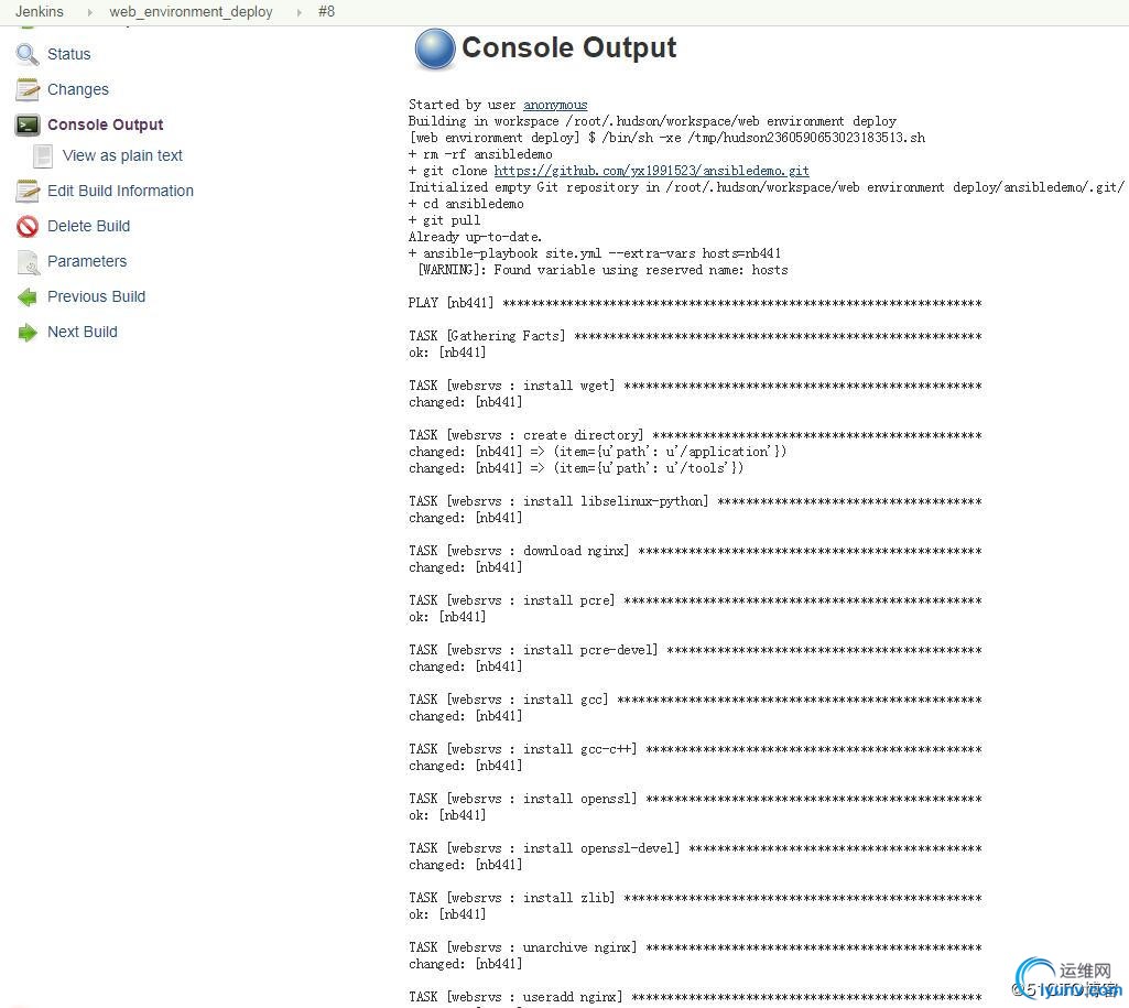

  4、上线演示
  为了保证安全,可以分为两个下拉菜单,一个是单台主机,另一个为主机组,如下图。nb441为单台主机的主机名,web为一个主机组。第一次建议部署一台主机,测试后没问题再部署整个组。
  5、上线过程展示
  6、当单台部署没问题之后,方可部署整个主机组,如下图。
