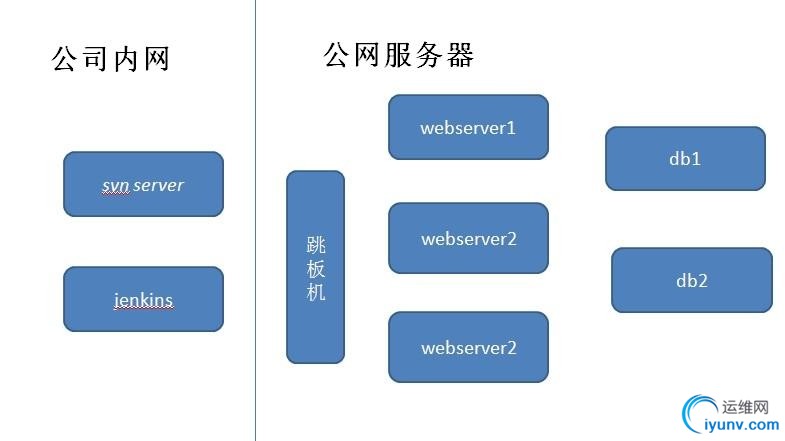

  由于生产环境下网络拓扑比较复杂,下面宅鸟给出一个简化版的网路拓扑图.
  如果所示,我们目前有的资源是分别是:
  公司内网:
  1 svn server 代码版本库
  2 jenkins 持续集成服务器
  公司公网服务器资源:
  webserver1 公网测试服务器
  webserver2,webserver3公网正式服务器
  db1,db2公网正式db
  拿到这些资源我们该怎么规划部署我们的webapp到这些服务器呢?

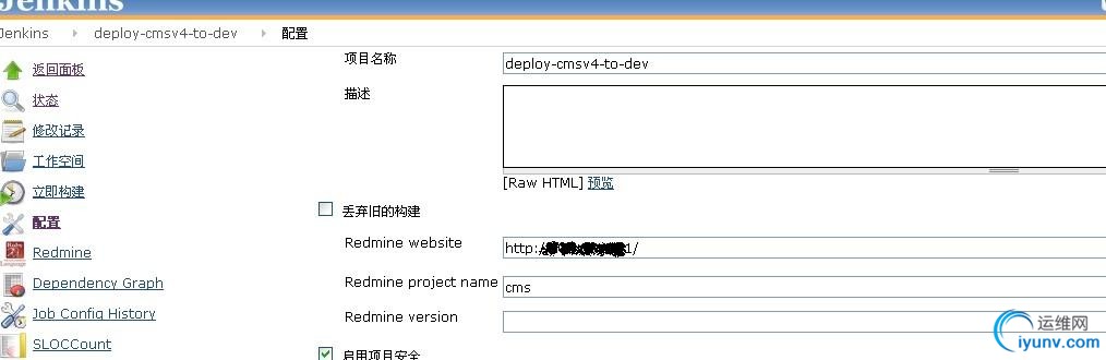

  第一步开始创建一个自由风格的到测试服务器上的job:deploy-cmsv4-to-dev ,进入配置界面 如图:

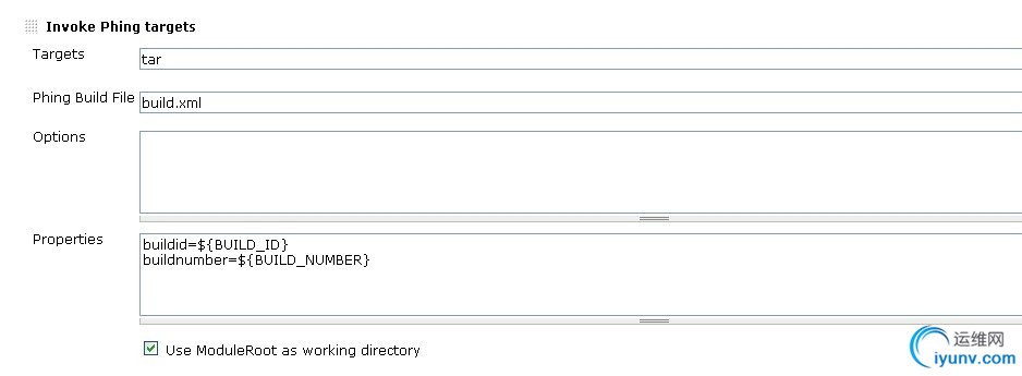

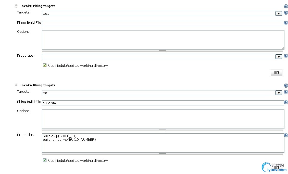

  然后在增加构建步骤中选择Invoke Phing targets:
  添加自动测试和打包的target,target名称对应项目根目录下的build.xml文件

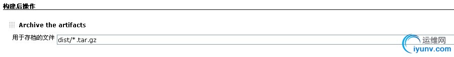

  最后 在 增加构建后操作步骤 中 选择:Archive the artifacts  存档打包文件:

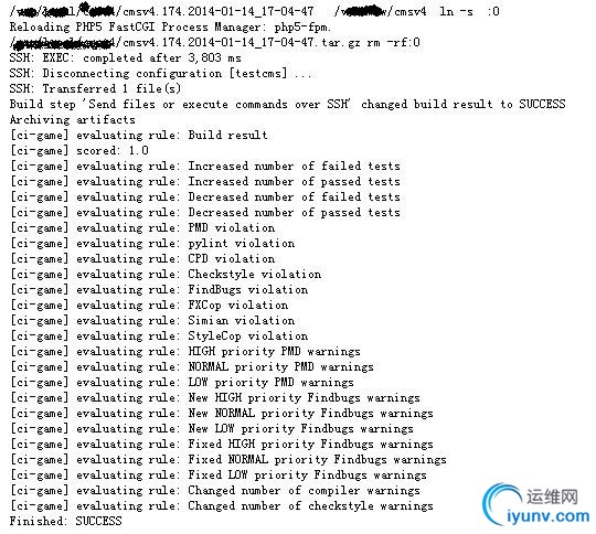

  点击左上侧“立即构建”:
  我们就可以看到一个job开始执行,完毕后查看查看控制台输出结果如图所示:
  然后登录测试服务器webserver1上到发布的目录下查看是结果如图:

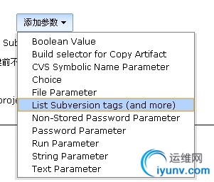

  在job配置中选中"构建化参数过程"复选框

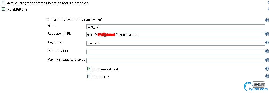

  选择 List Subversion tags(and more),然后填写svn地址等如下信息

  下面再增加打包targets:

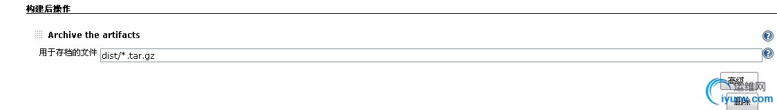

  最后存档:

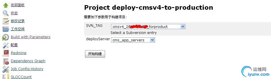

  选择Jenkins左上方的 "Build with Parameters"
  如图显示,上面的下拉菜单是 我们已经打好的tag列表,下面是部署服务器群组列表:
  然后点击"开始构建" jenkins就会按照我们事配置好的项,开始发布web程序了。

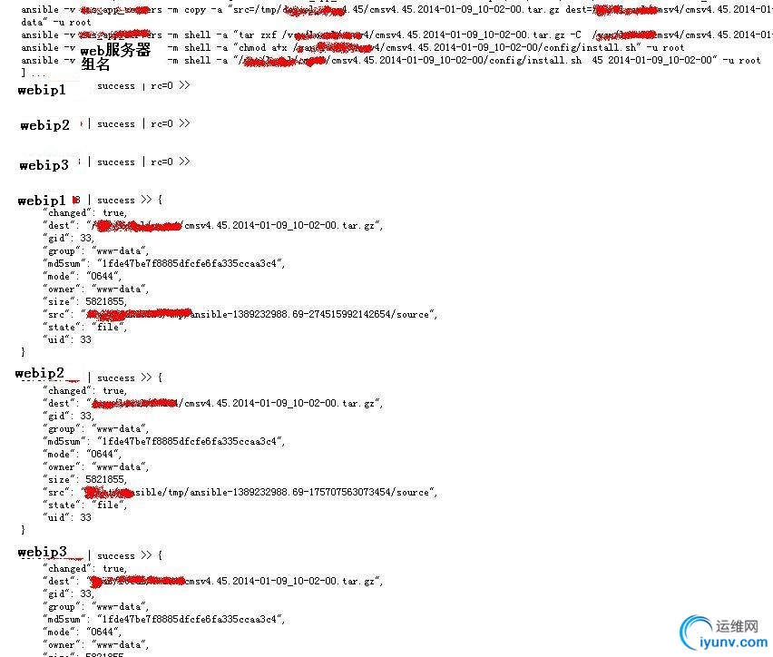

  在控制台输出信息中最后一行出现“Finished: SUCCESS”,表示发布已经成功。这样我们可以登录到生产服务器上查看我们已发布的程序。

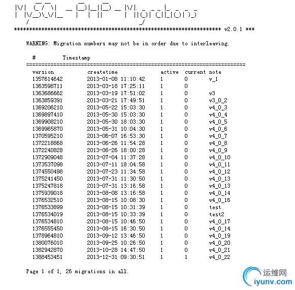

  数据库升迁版本列表: 关于mysql迁移 不熟悉的同学可参看 宅鸟的另一篇博文:Mysql迁移工具在生产环境下的使用
