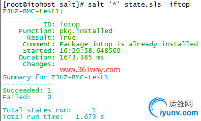

  这里使用YAML格式进行缩进。可以使用如下命令执行:
  •   # salt '*' state.sls  iftop  或
  •   # salt '*' state.apply iftop
  两者的执行是相同的:
