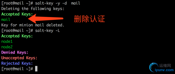

  4、认证命令介绍
  salt-key #证书管理
  # salt-key –L       #查看所有minion-key
  # salt-key –a      #接受某个minion-key
  # salt-key –A      #接受所有minion-key
  # salt-key –d       #删除某个minion-key
  # salt-key –D       #删除所有minion-key
