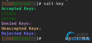

  这时候就都认证成功了,直接执行salt-key命令可以查看所有状态下的主机(客户端):
  salt-key命令用法:
  • -a  后面跟主机名,认证指定主机
  • -A 认证所有主机
  • -r  跟主机名,拒绝指定主机
  • -R  拒绝所有主机
  • -d 跟主机名,删除指定主机认证
  • -D 删除全部主机认证
  • -y 省略掉交互,相当于直接按了y
