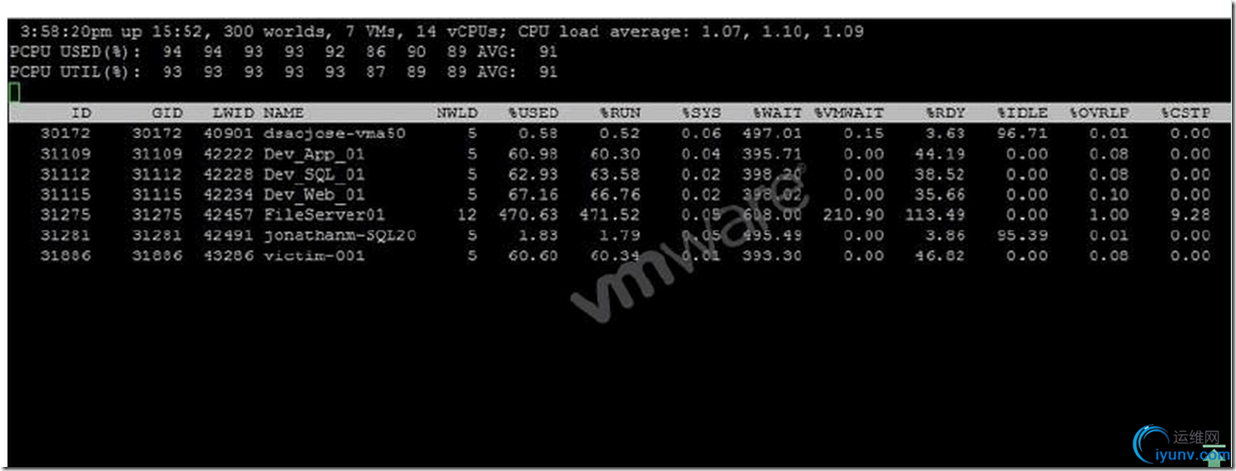

  如图:

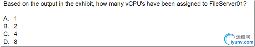

  问题:为了排查某服务器遭遇的性能问题,使用esxtop观测,根据如上esxtop的输出结果,请问Fileserver01分配了几个vCPU?
