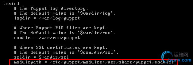

  2)puppet服务证书请求与签名
  修改主配置文件
  在[main]标题下添加一行:配置服务器模块路径
  启动puppet主程序
  puppetmaster所监听的端口为8140
  配置防火墙,添加例外。

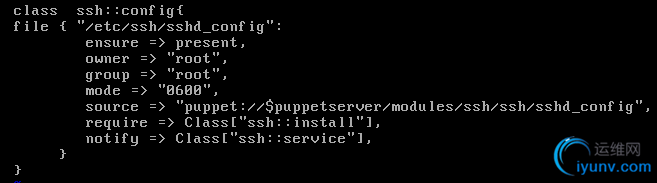

  file{ "/etc/ssh/sshd_config":          //配置客户端需要同步的文件
  ensure => present,                   //确定客户端此文件存在
  owner => "root",                     //文件所属用户
  group => "root",                     //文件所属组
  mode => "0600",                      //文件权限
  source=> "puppet://$puppetserver/modules/ssh/ssh/sshd_config",
  //从服务器同步文件的路径
  require =>>
  notify =>>  }
  这个文件的内容主要是定义,发布的配置文件权限以及调用ssh::install检查client是否安装了ssh服务,以及调用ssh::service重新启动sshd服务。

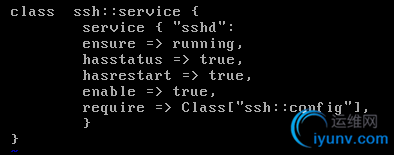

  (4)创建模块配置文件service.pp
  ensure =>running,//确定sshd运行
  hasstatus=>true,//puppet该服务支持status命令,即类似service  sshd  status命令
  hasrestart=>true,//puppet该服务支持status命令,即类似service  sshd  restart命令
  enable=>true,//服务是否开机启动
  require=>Class["ssh::config"]      //确认config.pp调用

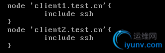

  (8)将测试节点载入puppet,即修改site.pp
