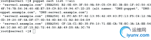

puppet cert list --all #显示所有已经签名的证书
  此时在客户端执行
puppet agent --server=server1.example.com --no-daemonize -vt  可以看到如下输出:

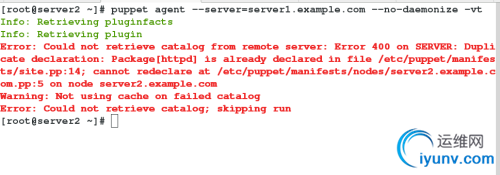

  注意各节点的资源不要在site.pp中重复出现以免发生冲突在client端出现如下错误:
