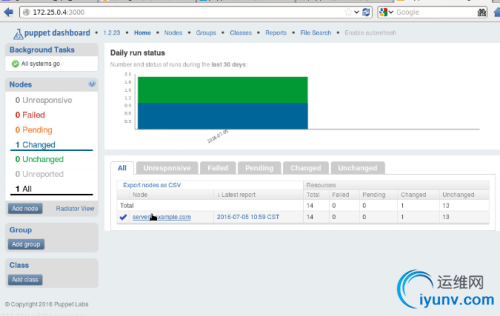

  web上,可看到
  server5上重启nginx,统计图发生了变化
  点击日志可查看信息
