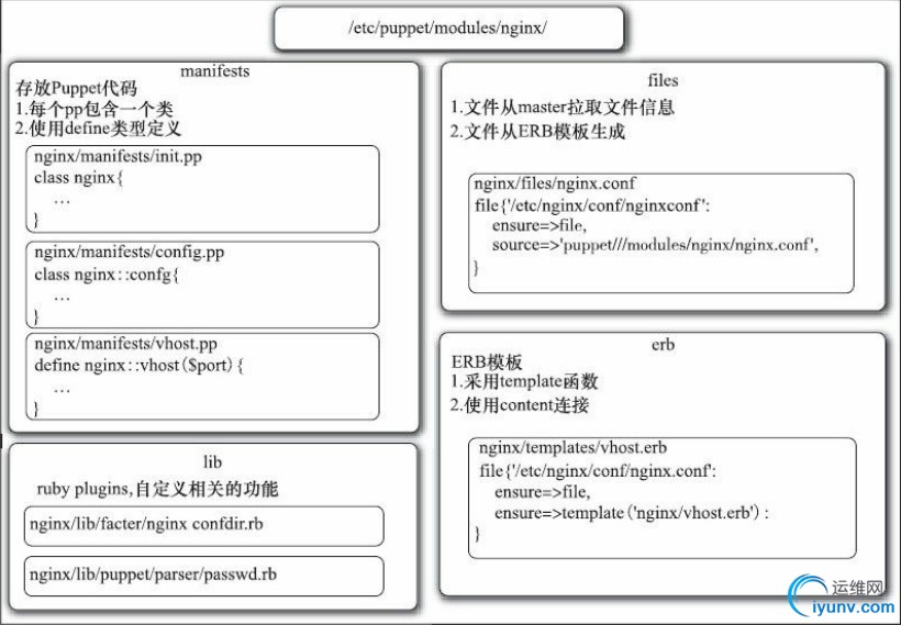

  Puppet模块包含代码和数据包。 可以按Puppet语法规范编写的模块, 然后分享到互联供他 使, 也可以使Puppet Forge和Example42从上下载后直接使或修改后使。 下我们通过图1来了解Puppet模块结构。
  图1以nginx模块为例对Puppet模块进了简单的剖析, 并没有包含全部, 但以说明它的内部核 结构及组成。 Puppet模块核组成包括: manifests、 files、 templates( erb) 、 lib, 还可以包括tests、 spec。查看图1的录树, 具体如下:
$ tree /etc/puppet/modules/nginx
├── LICENSE
├── Modulefile
├── README
├── files  //文件存储目录
│ └── nginx.conf
├── manifests  //清单存储目录
│ └── init.pp   //必须包含且只能包含一个与模块同名的类
│ └── vhost.pp
│ └── config.pp  //每个清单文件通常只包含一个类
├── templates   //模板存储目录
│ └── vhost.conf.erb
