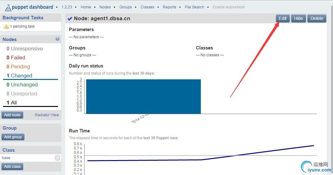

  1. 在Dashboard 添加一个class。。(base的class在之前的blog中已经创建过,可以查看1.0 Puppet安装)
  2. 选择一个主机..

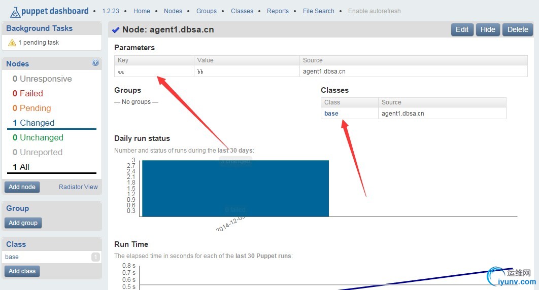

  3. 给这个主机添加class和parameters
  4. 查看添加的类和参数..
