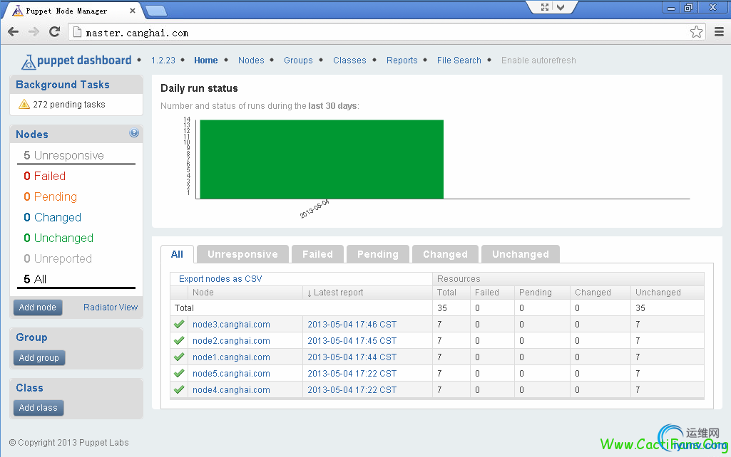

5.在服务端安装puppet的dashboard
安装mysql
yum install -y mysql mysql-devel mysql-server
  优化mysql设置

  这时候就可以直接用 http://ip 访问puppet Dashboard

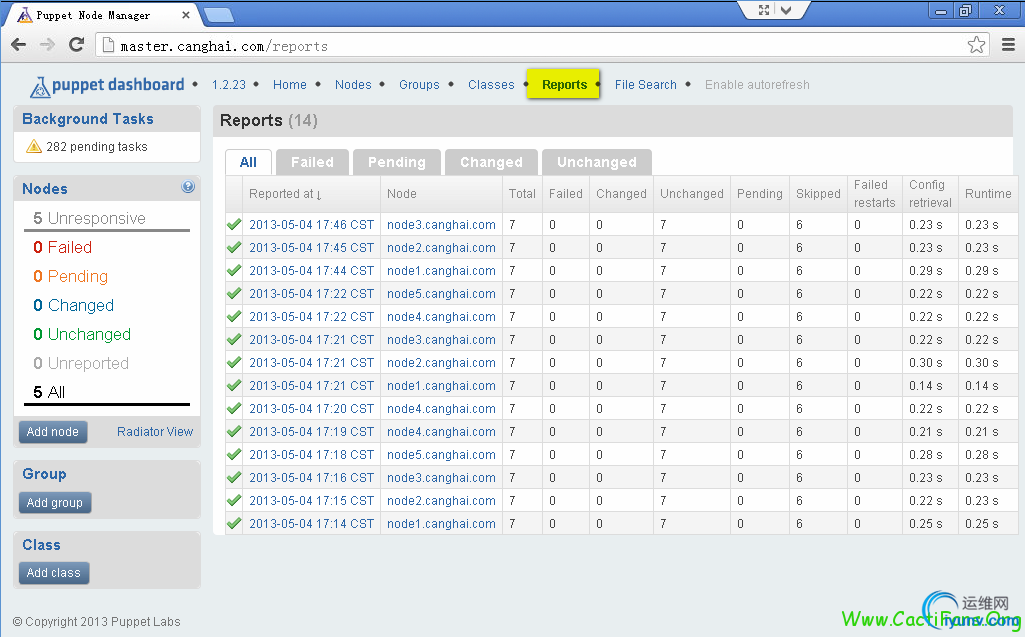

导入报告
cd /usr/share/puppet-dashboard
rake RAILS_ENV=production reports:import
  这时候你访问Dashboard,可以看到导入的任务.
4. 执行导入的reports
rake jobs:work RAILS_ENV=&quot;production&quot;
