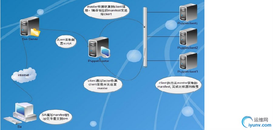

  Puppet的工作细节分成如下几个步骤:
  1、客户端puppetd调用facter,facter会探测出这台主机的一些变量如主机名、内存大小、IP地址等。然后puppetd把这些信息发送到服务器端。
  2、服务器端的puppetmaster检测到客户端的主机名,然后会到manifest里面对应的node配置,然后对这段内容进行解析,facter送过来的信息可以作为变量进行处理的,node牵涉到的代码才解析,其它的代码不不解析,解析分几个过程:语法检查、然后会生成一个中间的伪代码,然后再把伪代码发给客户机。
  3、客户端接收到伪代码之后就会执行,客户端再把执行结果发送给服务器。
  4、服务器再把客户端的执行结果写入日志。
  实验效果图: DSC0003.png
