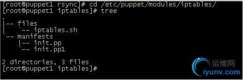

  结构类似,自己也可以跟着创建相应目录,如下图,我的测试机器上目录结构:
  结构与上叙述完全相同,每个模块下manifests下总会有一个init.pp文件,总规是一个套一个
  iptalbes模块例子使用
  结构与上,在/etc/puppet/modules模块下增加rsync模块

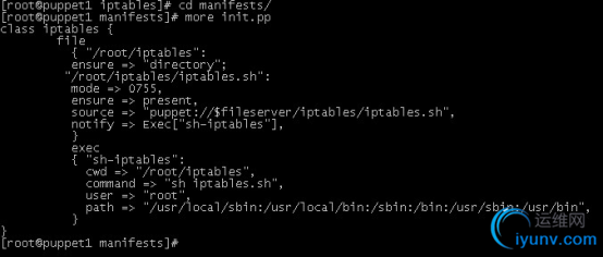

  事先要把给客户端定制好的iptables.sh脚本放入files下,编写init.pp
  创建一个class 类,在模块modules.pp中调用即可,主入口为site.pp,所以在site.pp要调用modules.pp
  上图中难理解的就是source => "puppet://$fileserver/iptables/iptables.sh",这个是puppet代码中就写好的,每个模块files下面的文件,都可以写成 puppet://$fileserver/模块名/files文件下的文件名" 来调用 notify指定了顺序,在执行exec前执行file,因为puppet程序里面定义的资源是同时执行的,不分先后,所以控制先后顺序必须的利用某个参数

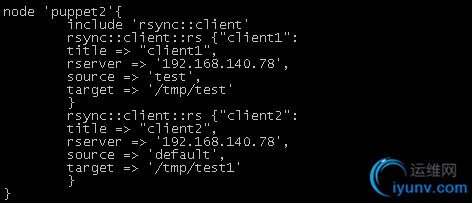

  回到note.pp 对节点puppet2做下面配置,
  注:上面rsync在服务端配置两模块,default和test,对应路径都为puppet1下/usr/local/src
  在note.pp对节点2中,我写的是定义的模块名,所以意思就是把puppet1/usr/local/src下的文件同步到puppet2下的/tmp/test /tmp/test1
