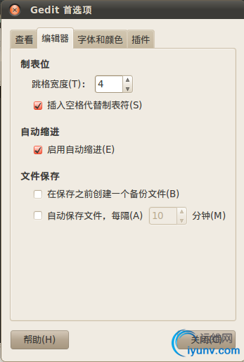

  在这里我们需要把默认关闭的自动缩进打开,并且将默认的 空格替代制表符的设置从8改成4,文件保存就不用选了,自动备份对svn工作目录下开发会造成很大的困扰的,这个要记得关掉。然后点击字体和颜色:
