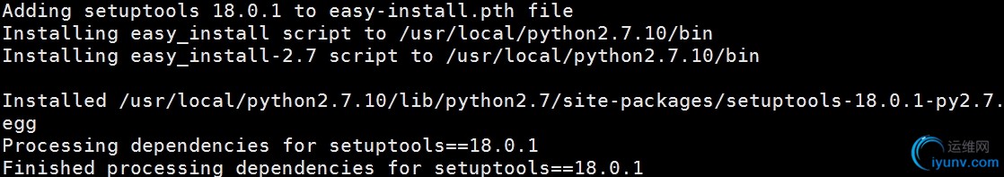

  pip为python的包管理工具,类似于CentOS 的yum和Node.js的npm,相信接触过python的同学对pip都很熟悉。由于准备使用pip来安装ipython,当前前提是要将 pip安装上啦。安装pip需要首先安装setuptools(如下载链接失效,请点击这里自行下载):
[root@localhost src]# wget https://pypi.python.org/pypi?:action=show_md5&digest=f72e87f34fbf07f299f6cb46256a0b06
[root@localhost src]# tar zxf setuptools-18.1.tar.gz
[root@localhost src]# cd setuptools-18.1
[root@localhost setuptools-18.1]# python setup.py install
  安装成功后如图-1所示。

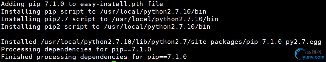

  完成后,安装pip(如下载链接失效,请点击这里自行下载):
[root@localhost src]# wget https://pypi.python.org/packages/source/p/pip/pip-7.1.0.tar.gz#md5=d935ee9146074b1d3f26c5f0acfd120e
[root@localhost src]# tar zxf pip-7.1.0.tar.gz
[root@localhost src]# cd pip-7.1.0
[root@localhost pip-7.1.0]# python setup.py install
  安装成功后如图-2所示。
  图-2 pip安装成功

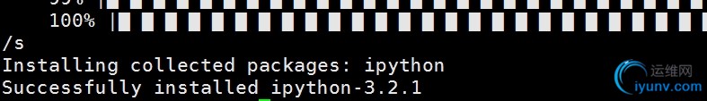

  使用pip命令安装ipython:
[root@localhost ~]# pip install ipython  安装成功后如图-3所示。
  图-3 ipython安装成功

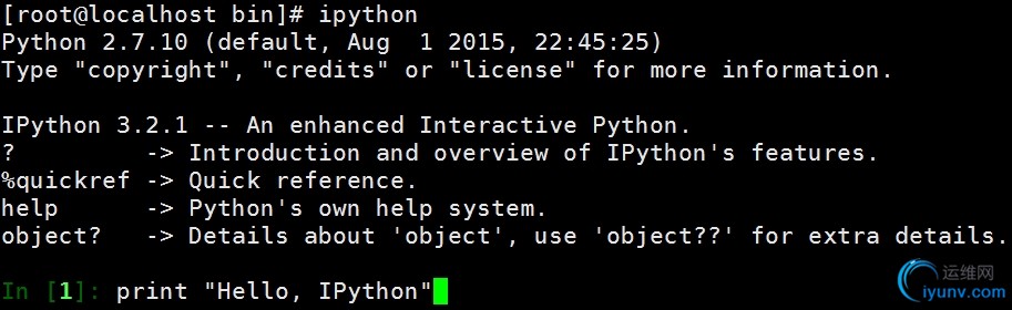

[root@localhost ~]# ipython
  进入如下交互页面,如图-4所示,之后就可以使用ipython的TAB自动补全功能、自动缩进功能和类似sorted??查看方法介绍的功能了。
