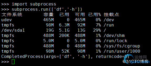

14.subprocess
    os.system('dir') #可以显示当前目录内容
  aaa = os.system('dir')   #赋值变量
  打印变量发现得到的不是执行结果,而是执行状态,在Windows中 0 表示执行成功, 1 表示执行失败。
    os.popen('dir')
  使用os.popen('dir')  可以显示执行结果,但是当前看到的是内存地址
    os.popen('dir').read()
  需要加一个.read()来查看命令的执行结果
  • subprocess for linux(Ubuntu)
  在linux中尝试使用subprocess模块
  查看当前路径目录内容,并返回查看信息
  subprocess模块是python从2.4版本开始引入的模块。主要用来取代 一些旧的模块方法,如os.system、os.spawn、os.popen、commands.*等。subprocess通过子进程来执行外部指令,并通过input/output/error管道,获取子进程的执行的返回信息。
常用方法:
  • subprocess.call()
  •   subprocess.call(command) 方法
      subprocess的call方法可以用于执行一个外部命令,但该方法不能返回执行的结果,只能返回执行的状态码: 成功(0) 或 错误(非0)
      call()方法中的command可以是一个列表,也可以是一个字符串,作为字符串时需要用原生的shell来执行:
import subprocess
#方法一
>>> a = subprocess.call(['ls','-l'])
总用量 32
drwxr-xr-x 2 test test 4096 12月  3 00:58 公共的
drwxr-xr-x 2 test test 4096 12月  3 00:58 模板
drwxr-xr-x 2 test test 4096 12月  3 00:58 视频
drwxr-xr-x 2 test test 4096 12月  3 00:58 图片
drwxr-xr-x 2 test test 4096 12月  3 00:58 文档
drwxr-xr-x 2 test test 4096 12月  3 00:58 下载
drwxr-xr-x 2 test test 4096 12月  3 00:58 音乐
drwxr-xr-x 3 test test 4096 12月  3 12:25 桌面
>>> a
0
#方法二
>>> b = subprocess.call("ls -l",shell=True)
总用量 32
>>> b
0
  如上实例所示,虽然我们能看到执行的结果,但实际获取的值只是状态码
  当调取变量时只能看到0这个状态值
  • subprocess.check_call()
  用法与subprocess.call()类似,区别是,当返回值不为0时,直接抛出异常
>>> a = subprocess.check_call('df -hT',shell=True)
文件系统       类型      容量  已用  可用 已用% 挂载点
udev           devtmpfs  969M     0  969M    0% /dev
tmpfs          tmpfs     199M  6.3M  193M    4% /run
/dev/sda1      ext4       19G  5.1G   13G   29% /
tmpfs          tmpfs     992M  168K  992M    1% /dev/shm
tmpfs          tmpfs     5.0M     0  5.0M    0% /run/lock
tmpfs          tmpfs     992M     0  992M    0% /sys/fs/cgroup
tmpfs          tmpfs     199M   40K  199M    1% /run/user/1000
/dev/sr0       iso9660   1.5G  1.5G     0  100% /media/test/Ubuntu-Kylin 16.04 LTS amd64
>>> a
0
>>> a = subprocess.check_call('dfdsf',shell=True)
/bin/sh: 1: dfdsf: not found
Traceback (most recent call last):
  File "<stdin>", line 1, in <module>
  File "/usr/lib/python3.5/subprocess.py", line 581, in check_call
  raise CalledProcessError(retcode, cmd)
subprocess.CalledProcessError: Command 'dfdsf' returned non-zero exit status 127
>>> a
0
  • subprocess.check_output()
  call()方法启动的进程,其标准输入输出会绑定到父进程的输入和输出。调用程序无法获取命令的输出结果。但可以通过check_output()方法来捕获输出。
>>> output=subprocess.check_output("ls -l",shell=True)
>>> output
b'\xe6\x80\xbb\xe7\x94\xa8\xe9\x87\x8f 32\ndrwxr-xr-x 2 test test 4096 12\xe6\x9c\x88  3 00:58 \xe5\x85\xac\xe5\x85\xb1\xe7\x9a\x84\ndrwxr-xr-x 2 test test 4096 12\xe6\x9c\x88  3 00:58 \xe6\xa8\xa1\xe6\x9d\xbf\ndrwxr-xr-x 2 test test 4096 12\xe6\x9c\x88  3 00:58 \xe8\xa7\x86\xe9\xa2\x91\ndrwxr-xr-x 2 test test 4096 12\xe6\x9c\x88  3 00:58 \xe5\x9b\xbe\xe7\x89\x87\ndrwxr-xr-x 2 test test 4096 12\xe6\x9c\x88  3 00:58 \xe6\x96\x87\xe6\xa1\xa3\ndrwxr-xr-x 2 test test 4096 12\xe6\x9c\x88  3 00:58 \xe4\xb8\x8b\xe8\xbd\xbd\ndrwxr-xr-x 2 test test 4096 12\xe6\x9c\x88  3 00:58 \xe9\x9f\xb3\xe4\xb9\x90\ndrwxr-xr-x 3 test test 4096 12\xe6\x9c\x88  3 12:25 \xe6\xa1\x8c\xe9\x9d\xa2\n'
#在python3中输出的结果是bytes格式
  以下例子将chek_output()方法执行命令异常时的错误捕获,而避免输出到控制台.
>>> try:
... output = subprocess.check_output("lT -l", shell=True, stderr=subprocess.STDOUT)
  File "<stdin>", line 2
IndentationError: expected an indented block
>>> try:
... except subprocess.CalledProcessError as err:
...     print("Command Error", err)
Command Error Command 'lT -l' returned non-zero exit status 127
  • getstatusoutput
>>> a = subprocess.getstatusoutput('ls -l')
>>> a
(0, '总用量 32\ndrwxr-xr-x 2 test test 4096 12月  3 00:58 公共的\ndrwxr-xr-x 2 test test 4096 12月  3 00:58 模板\ndrwxr-xr-x 2 test test 4096 12月  3 00:58 视频\ndrwxr-xr-x 2 test test 4096 12月  3 00:58 图片\ndrwxr-xr-x 2 test test 4096 12月  3 00:58 文档\ndrwxr-xr-x 2 test test 4096 12月  3 00:58 下载\ndrwxr-xr-x 2 test test 4096 12月  3 00:58 音乐\ndrwxr-xr-x 3 test test 4096 12月  3 12:25 桌面')
# 直接返回执行状态和结果,通常getstatusoutput使用比其他方式多。
  上面这些subprocess的方法底层都是封装的subprocess.Popen
  • subprocess.Popen
    >>> res = subprocess.Popen('ifconfig | grep 192', shell=True)
    >>>           inet 地址:192.168.142.128  广播:192.168.142.255  掩码:255.255.255.0
  >> res   #内存地址
  <subprocess.Popen object at 0x7f4b6176a518>
  >> res.read()  #可以看到使用read读取不到内容
  File &quot;<stdin>&quot;, line 1, in <module>
  AttributeError: 'Popen' object has no attribute 'read'
>>> res = subprocess.Popen('ifconfig | grep 192', shell=True,stdout=subprocess.PIPE)    #通过在内存中生成一个管道,将res存储的数据放入管道中,然后通过管道将数据输出到屏幕上。
>>> res
<subprocess.Popen object at 0x7f4b6176aba8>
>>> res.stdout.read()
b'          inet \xe5\x9c\xb0\xe5\x9d\x80:192.168.142.128  \xe5\xb9\xbf\xe6\x92\xad:192.168.142.255  \xe6\x8e\xa9\xe7\xa0\x81:255.255.255.0\n'
  stdout表示标准输出
  stdin表示标准输入
  stderr表示错误
>>> res = subprocess.Popen('asdf | grep 192', shell=True,stdout=subprocess.PIPE)
>>> /bin/sh: 1: asdf: not found
>>> res.stdout.read()  #错误是没办法直接被输出读取到的
b''
>>> res = subprocess.Popen('asdf | grep 192', shell=True,stdout=subprocess.PIPE,stderr=subprocess.PIPE)
>>> res.stdout.read()
b''
>>> res.stderr.read()   #可以查看错误信息
b'/bin/sh: 1: asdf: not found\n'
  在linux中subprocess每一次执行相当于调用一次shell脚本,而shell相当于一个程序。
>>> res = subprocess.Popen("sleep 10; echo 'hello' ", shell=True,stdout=subprocess.PIPE,stderr=subprocess.PIPE)
>>> res.stdout.read()  #可以看到我们将hello读取出来了,但是在正常执行程序时,这个程序是多久执行完成的我们并不知道。
b'hello\n'
>>> res = subprocess.Popen("sleep 10; echo 'hello' ", shell=True,stdout=subprocess.PIPE,stderr=subprocess.PIPE)  #我们再次执行该代码
>>> res.stdout.read()  #可以发现=需要等待设定的10秒时间,才能将hello输出到屏幕。
b'hello\n'
  如果使用res.poll()就可以发现当前程序是否执行完成或未完成。
>>> res = subprocess.Popen("sleep 10; echo 'hello' ", shell=True,stdout=subprocess.PIPE,stderr=subprocess.PIPE)   #再次执行该程序,需要运行10秒才能完成
>>> print (res.poll())
None
>>> print (res.poll())
None
>>> print (res.poll())
None
>>> print (res.poll())
0
# 然后我们看到不断的通过print (res.poll()) 查看执行情况,在10秒以内我们可以看到None,说明该程序还未执行完成(但可以确认程序正在执行),直到看到 0 时说明程序已经执行完成
>>> res.wait()    #wait()直接等待程序执行结果
0
>>> res.terminate()   #终止程序运行
>>> res.stdout.read()   #可以看到没有读取到任何信息,说明程序被终止成功。
b''
  sub.community  这个功能几乎用不到
>>> res = subprocess.Popen("pwd ", shell=True,stdout=subprocess.PIPE,stderr=subprocess.PIPE,cwd="/tmp")  #使用cwd可以改变当前程序运行的目录位置
>>> res.stdout.read()
b'/tmp\n'   #可以看到已经改变位置在/tmp下
  可用参数:
    args:shell命令,可以是字符串或者序列类型(如:list,元组)  bufsize:指定缓冲。0 无缓冲,1 行缓冲,其他 缓冲区大小,负值 系统缓冲
  stdin, stdout, stderr:分别表示程序的标准输入、输出、错误句柄
  preexec_fn:只在Unix平台下有效,用于指定一个可执行对象(callable object),它将在子进程运行之前被调用
  close_sfs:在windows平台下,如果close_fds被设置为True,则新创建的子进程将不会继承父进程的输入、输出、错误管道。
  所以不能将close_fds设置为True同时重定向子进程的标准输入、输出与错误(stdin, stdout, stderr)。
  shell:同上
  cwd:用于设置子进程的当前目录
  env:用于指定子进程的环境变量。如果env = None,子进程的环境变量将从父进程中继承。
  universal_newlines:不同系统的换行符不同,True -> 同意使用 \n
  startupinfo与createionflags只在windows下有效
  将被传递给底层的CreateProcess()函数,用于设置子进程的一些属性,如:主窗口的外观,进程的优先级等等
  在linux中安装程序需要密码
  通过这种方式可以实现在linux中自动发送密码
  在python中可以通过subprocess模块发送命令安装
>>> import subprocess
>>> subprocess.Popen("echo '123' | sudo -S apt-get install vim",shell=True)
<subprocess.Popen object at 0x7f7f6496e080>
