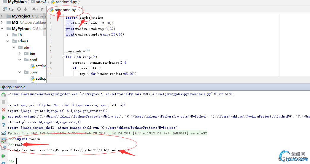

  犯了一个错误就是我的py名字写成了random.py,导致我写完上边第一个几个常用的函数,然后执行发现没有这个方法,后来才发现搞错了,文件名跟函数名搞一致了,后来改成了randomd.py就没事了
  另外这个可以看你执行的random是哪儿的东西,网上好多人估计也有这个问题,
