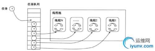

  线程池的基本原理如下图,它是通过将事先创建多个能够执行任务的线程放入池中,所需要执行的任务通常要被安排在队列任务中。一般情况下,需要处理的任务比线程数目要多,线程执行完当前任务后,会从队列中取下一个任务,知道所有的任务完成。
  由于线程预先被创建并放入线程池中,同时处理完当前任务之后并不销毁而是被安排处理下一个任务,因此能够避免多次创建线程,从而节省线程创建和销毁的开销,能带来更好的性能和系统稳定性。所以,说白了,Python的线程池也没有利用到多核或者多CPU的优势,只是跟普通的多线程相比,它不用去多次创建线程,节省了线程创建和销毁的时间,从而提高了性能。

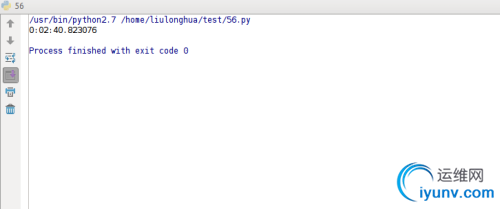

  最后结果如下:

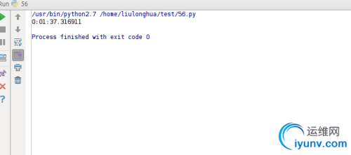

  运行结果如下:
  运行效率的差异还是很大的,有兴趣的可以动手试试。

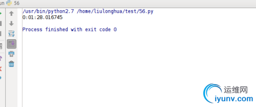

  执行结果如下:
  该模块的其它方法,感兴趣的可以自己动手体会下。
