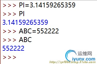

  5、常量
  说明:常量就是不能变的变量,在习惯上通常使用大写的变量名表示常量。(常量是自定义的)

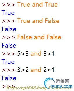

  布尔值可以用and、or和not运算。
  ①and运算是与运算,只有所有都为True,and运算结果才是True:

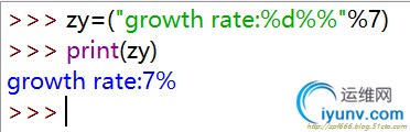

  字符串里面的%是一个普通字符怎么办?这个时候就需要转义,用%%来表示一个%:

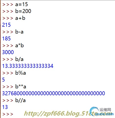

  10、Python算术运算符
  假设a=15 b=200
  +:加
  -:减
  *:乘
  /:除
  %:只取余数
  **:幂次方
  //:只取商,舍弃余数,如果被除数和除数是浮点数,则,取的商也是以浮点数形式显示,例如下面的例子:

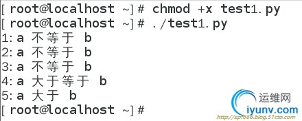

  比较运算符一般用在if语句中,比如下面的例子:
  (下面的例子用的是python2.7版本)
  注意1:在python3.0系列版本里面,取消了“<>”这个运算符,只保留了“!=”,大家使用的时候需要特别注意!
  注意2: if要以:结尾,else也要以:结尾,这是和shell的区别。
