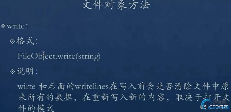

  Write语法
  Write例子
  上图解有、 w效果为写入和重建。
  表达含义:
  1.用 w 写入权限 写入,此时新建一个为xq5txt文件。
  2.用 write方法写入,内容。一共为14个字节
  3.可以明确看出此时创建的文件只有写,没有读的权限
  4.f变量用 r 读的方式
  5.用读的权限 完美读取 新建的xq5.txt里面的内容;
