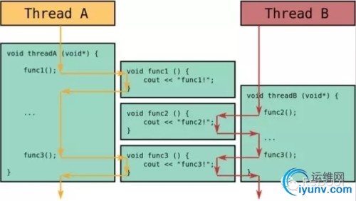

协程(coroutine)简介
  精辟的说,协程就是用户自己在进程中控制多任务的栈,尽可能的不让进程由于外部中断或者IO 的等待丧失CPU调度的时间片,从而在进程内部实现并发。

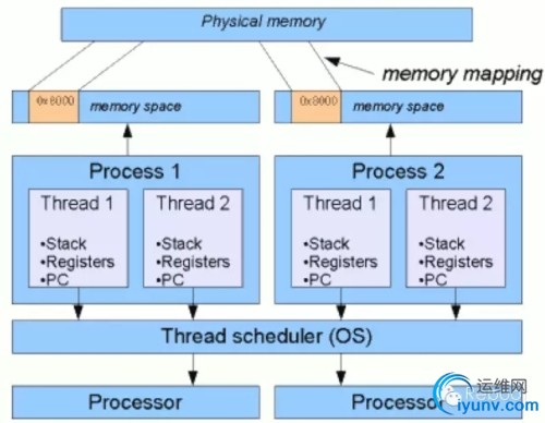

程序运行时的内存布局
  首先我们需要了解一个基础知识:程序运行时的内存,也就是我们在用户态能看到的内存地址,都不是物理内存中的地址。现代操作系统都会在物理内存上做一层内存映射(memory mapping)。所以如下图,每个进程的内存空间都是独立的,0x8000这种地址在物理地址中其实是不一样的地址。
  如上图,每个线程,都有自己独立的“栈”、“寄存器”、“线程计数器”。每个进程可以有多个线程。 同一个进程里的线程都可以共享内存空间。
