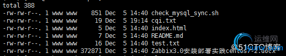

  本地有个一文件夹,想共享给局域网同事下载一些里面的文件,可以使用python的如下命令。
  ·   python2的用法如下:
  python -m SimpleHTTPServer
  ·   python3的用法如下:
  python3 -m http.server --cgi
  以上两种方法默认端口8000,可以制定端口,例如指定端口45678:
  python -m SimpleHTTPServer 45678
  python3 -m http.server --cgi 45678

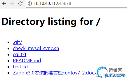

  如果本机ip地址是10.10.40.112,同网段他人在浏览器输入10.10.40.112:45678访问共享文件夹内容
  注:从工作原理角度来说,执行上面的命令,只是启动了一个Python内置的web服务器。如果当前目录下存在一个名为index.html的文件,则默认会显示该文件的内容;如果当前目录下不存在这样一个文件,则默认显示当前目录下的文件列表,也就是大家看到的下载服务器。

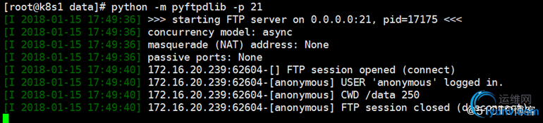

  安装完后,和HTTP服器类似,执行以下命令就可以启动一个FTP服务器了:
  python -m pyftpdlib -p 21

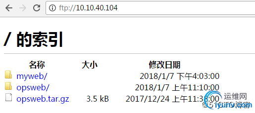

  后面的21端口依然是可选的,不填会随机一个,被占用的端口将跳过。在浏览器敲入本机地址:
  ftp://主机ip:21
