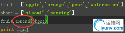

  2.1  append():向列表中追加元素
  例如:

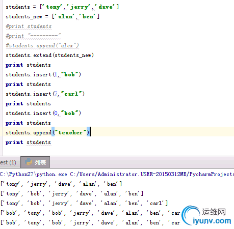

  2.2 extend():追加可迭代对象中所有元素
  例1:
list2=[1,2,3]
list3=[]
list3.extend(list2)
  例2
  2.3 insert():在指定索引位置插入
  插入例子:

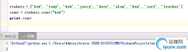

  2.6 count():统计指定值出现的次数

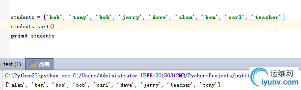

  2.10 sort():排序
aList = [123, 'xyz', 'zara', 'abc', 'xyz'];
aList.sort();
print "List : ", aList;
