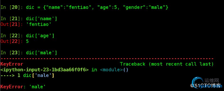

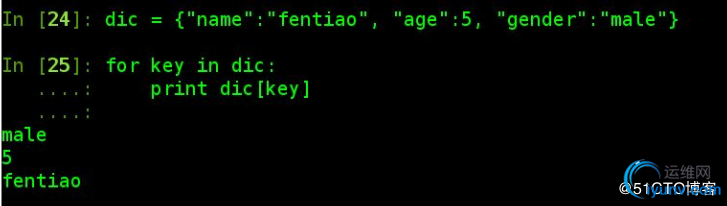

  二、字典的访问
  · 直接通过key访问
  · 循环遍历访问
