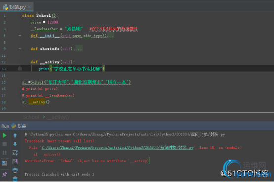

  约定1.任何以双下划线开头的名字都应该是类内部私有的属性,外部无法访问。如下图:
  这是调用类私有的数据属性,如果调用类私有的函数属性呢?结果见下图:
  从上面的例子,我们可以发现:类中双下划线命名的所有属性(包含:数据属性和函数属性)在外部均不能正常访问。

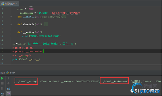

  那么外部是不是真的就不能访问内部的数据属性呢?我们先打印类的属性字典,此时会发现类中的以双下划线开头的leadteacher数据属性和activy均发生了改变,如下图所示:
  至此我们发现:此时在对应的双下划线的属性下面加上了_类名,那么是不是就有办法在外部来进行访问了呢?如下图:
  总结:以单下划线或双下划线命名的属性,只是一种约定,并不是说python一定不能访问。实际上,python并不会真的阻止你访问私有的属性,模块也是这种约定。

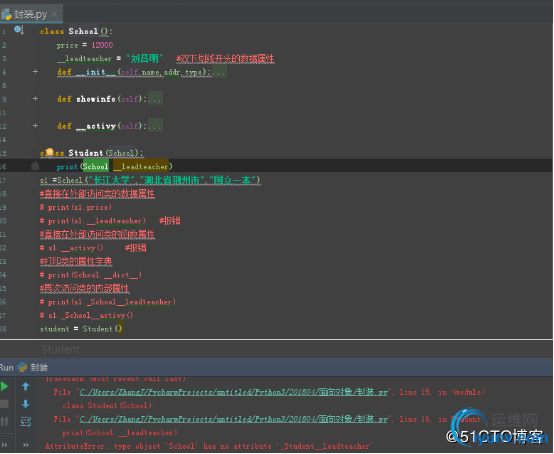

  那么,子类继承父类后,子类是否可以访问父类私有的属性呢?见下图:
