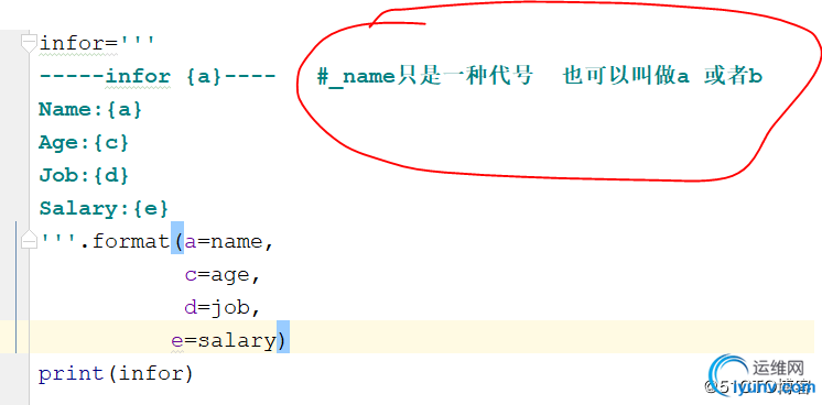

  #{}拼接 拼接的另外一种方法   所以拼接有两种一般用  % 或者{}表示
  """name=input("name:")
  age=input("age:")
  job=input("job:")
  salary=input("salary:")
  infor='''
  -----infor {a}----   #_name只是一种代号  也可以叫做a 或者b
  Age:{c}
  Job:{d}
  Salary:{e}
  '''.format(a=name,
  c=age,
  d=job,
  e=salary)
  print(infor)

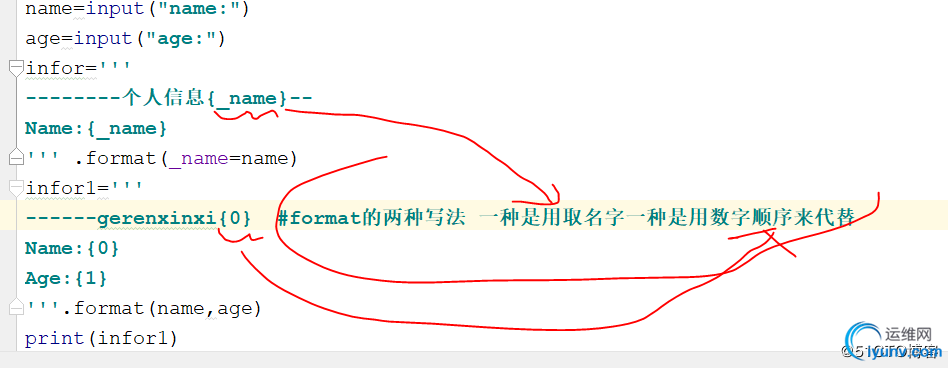

  ###实验
  name=input("name:")
  age=input("age:")
  infor='''
  --------个人信息{_name}--
  ''' .format(_name=name)
  infor1='''
  ------gerenxinxi{0}  #format的两种写法 一种是用取名字一种是用数字顺序来代替
  Age:{1}
  '''.format(name,age)
  print(infor1)
