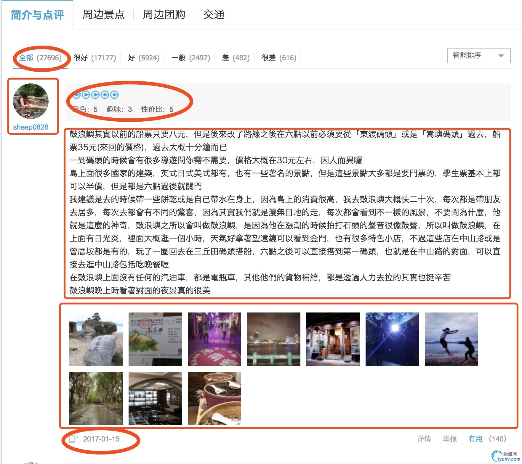

    首先我们去携程的鼓浪屿景点速览看一下我们要爬取的页面,大概发现有几十个景点,每个景点的结构应该都是差不多的,所以我们选择第一个景点进去看看具体的页面应该怎么爬取。

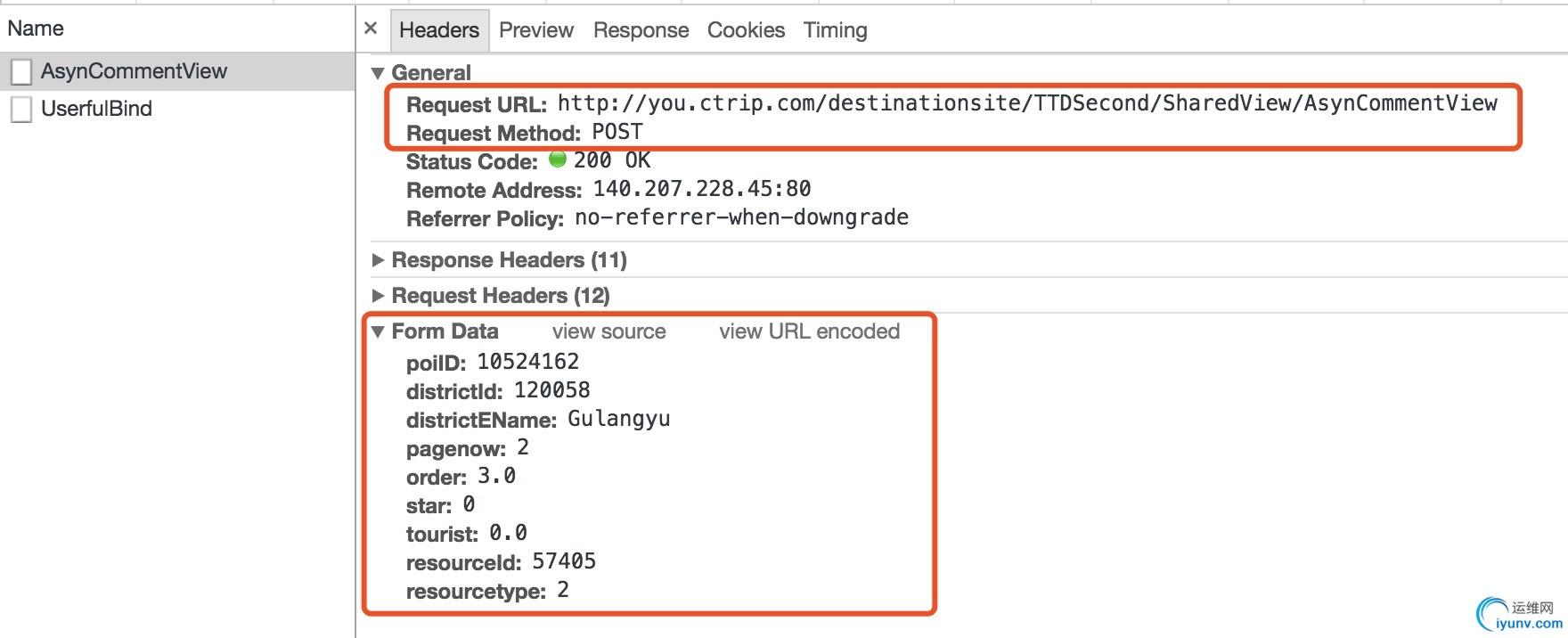

  我们需要的是红圈的部分,很容易可以知道这个评论页面是动态加载的,所以不能直接用bs4或者正则直接提取元素,我们需要分析一下页面动态传输的接口。打开chrome审查元素,切换到network查看一下传输的内容,首先清空内容避免干扰,然后点击下一页,我们可以得到
  通过查看传回的数据我们可以得到这就是我们所要的接口,使用的是post进行传输,传输的Form Data 有很多字段,大致可以猜测出来
  poiID 是景点的poiID </br> pagenow 是当前的页数 </br> star 是评分1-5,0代表全部 </br> resourceId 是一个每个资源对应的值
  爬取的时候只需要改变这些值就可以根据自己的需求爬取内容了,但是需要注意的事携程的pagenow最多只能获取100页,而且poiID和resourceId的值是没有规律的,需要我们逐个景点查看...我自己依次找了鼓浪屿所有景点的值,并存在文本中,文末有github的共享。

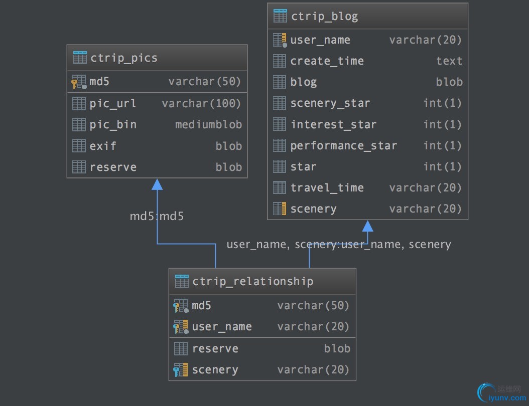

建库
    我们要做的第一件事就是想好数据库的结构,我选择的还是使用mysql,具体的结构如下:

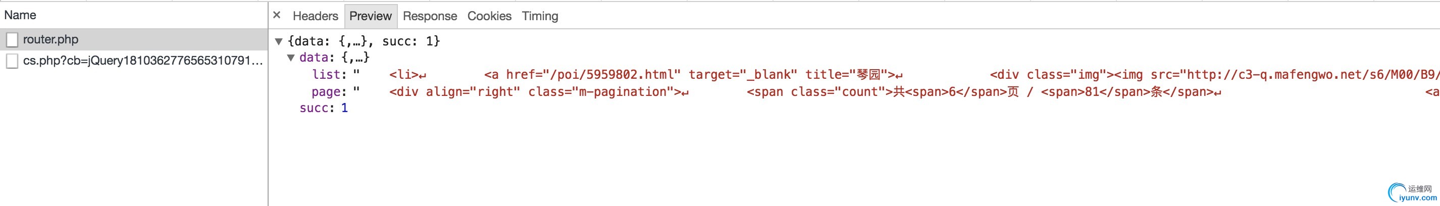

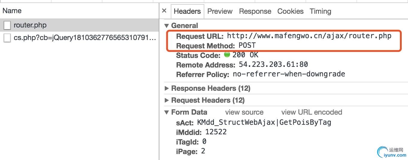

  这个不是post请求我们就不必一个个景点去获取参数了,我们可以访问这个站点来发现所有的用户,然而这个站点的数据也是动态加载的
  根据上面的图片我们可以清晰的看到我们只需要传入页码数就可以得到所有的景点的poiid,然后根据这些poiid我们就可以得到所有的评论数据,这一部分我们用一个函数来处理
