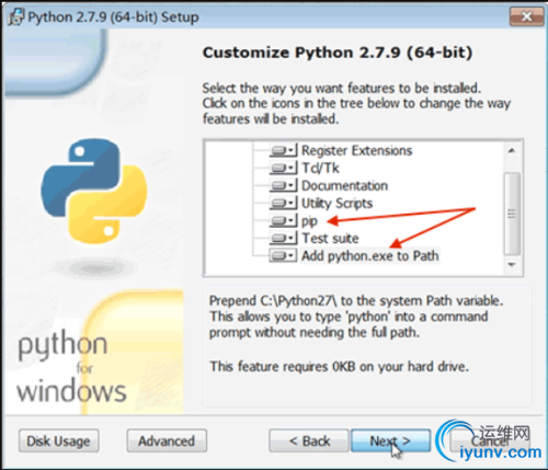

  特别要注意选上pip和Add python.exe to Path,然后一路点“Next”即可完成安装。
  看到以上下画面,就是Python安装成功。
  如果出现‘python’不是内部或外部命令,也不是可运行的程序或批处理文件。那就是你安装的时候没勾上Add python.exe to Path。解决办法:把Python安装程序重新运行一遍,记得勾上Add python.exe to Path。

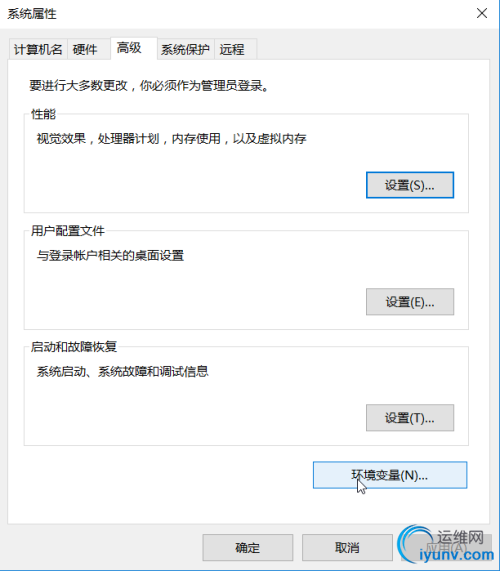

  然后点击"高级系统设置"

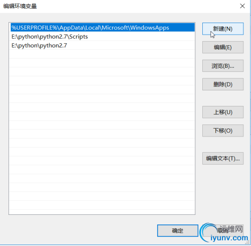

  选择"系统变量"窗口下面的"Path",双击即可!
  然后在"Path"行,添加python安装路径即可(我的E:\Python27),所以在后面,添加该路径即可。
  最后设置成功以后,在cmd命令行,输入命令"python",就可以有相关显示。
