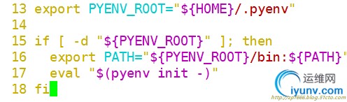

  4)添加环境变量
  该目录专用于当前用户bash shell的bash信息,当登录时以及每次打开新的shell时,该该文件被读取
  在末尾新增加以下几行内容:
  截图中内容如下:
  export PYENV_ROOT="${HOME}/.pyenv"
  if [ -d "${PYENV_ROOT}" ]; then
  exportPATH="${PYENV_ROOT}/bin:${PATH}"
  eval "$(pyenv init-)"
  fi
  添加完毕后,让其立即生效:

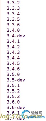

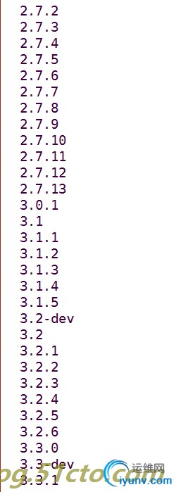

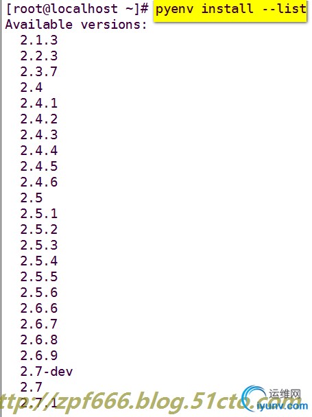

  至此,pyenv安装也就完成了,接下来看看都有哪些python版本可以安装。
  5)我们看一下,centos6.5默认安装了什么版本的python:
  从上图可以看出,centos6.5默认安装的是2.6.6版本。

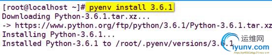

  那现在我们安装一个3.6.1版本试一试:

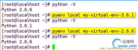

  至此,2.6.6和3.6.1的两个虚拟环境都有了,现在开始更方便的切换:
  就只需要这两条命令就可以在当前真实环境下来回的切换两个版本了,是不是很方便呢。
  额外增加一个知识点说明:
  如果你只有3.6.1虚拟环境,而没有创建2.6.6虚拟环境,当你执行:
  pyenvlocal my-virtual-env-3.6.1
  即:在当前环境下,切换了3.6.1版本,切换过来是没有问题,主要是你想过没有,当你想用2.6.6版本怎么办?切不回去了,因为没有2.6.6虚拟环境,你执行不了:
  pyenvlocal my-virtual-env-2.6.6这个命令,这时候你再去新创建一个2.6.6虚拟环境,已经来不及了,具体的解决办法就是去~/.bashrc里面把新增加那几行删除或注释,然后删除3.6.1虚拟环境,最后重启系统即可真实环境恢复python2.6.6版本,然后你再把上面的实验再来一遍,记住要创建两个虚拟环境,这样来回切换就很方便了。
