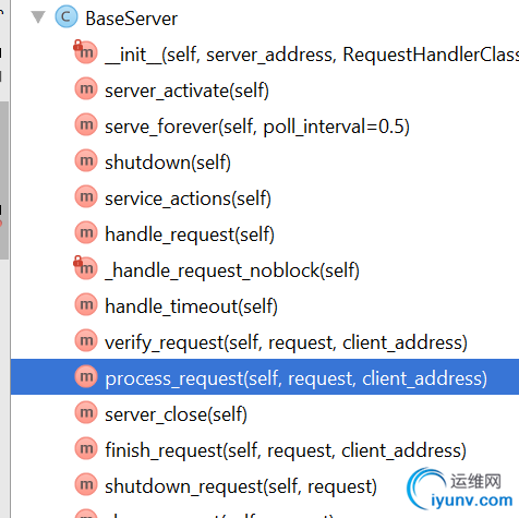

  这个类的基本结构是如下所示的,我们按照顺序来跑一次看看他怎么调用的

  6.每次调用函数的时候都记住查找的顺序,从下往上,从左往右,最后在最上面的BaseServer再次找到这个函数,这个函数里面又调用了 process_request函数
        try:
            request, client_address = self.get_request()
        except OSError:
            return
        if self.verify_request(request, client_address):
            try:
                self.process_request(request, client_address)
  一定要记住继承的顺序!!顺序!!顺序!!
  因为baseserver自己有process_request的方法,ThreadingTCPServer也有同名的方法,当他调用的时候,按照顺序,是执行的ThreadingTCPServer里面的方法!!
  可以看见他开了一个多线程
