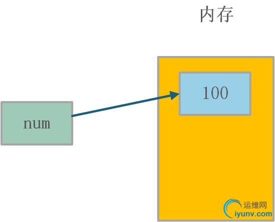

  一、变量
  1、声明变量
#!/usr/bin/env python
# -*- coding: utf-8 -*-
num = 100
  上述代码声明了一个变量,变量名为:num,变量num的值为:100
  变量的作用:昵称,其代指内存里某个地址中保存的内容;

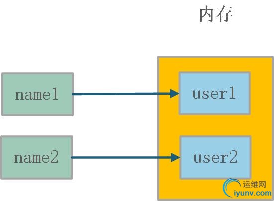

  2、变量的赋值
name1 = 'user1'
name2 = 'user2'
  3、变量的多重赋值
name1 = 'user1'
name2 = name1

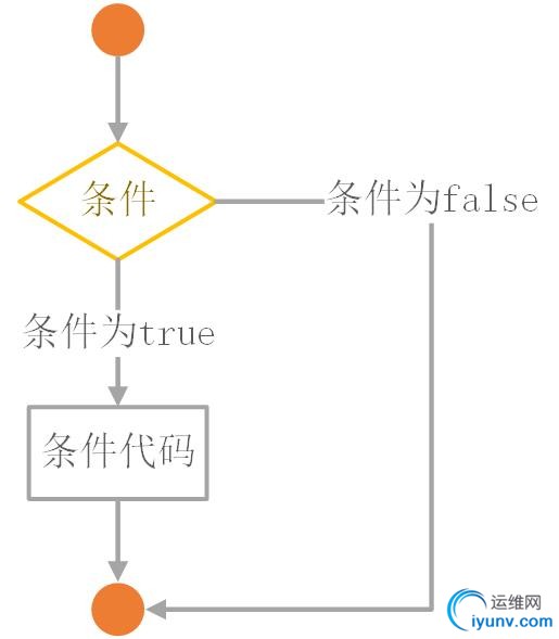

  Python中的if语句与其它语言相类似,通过if语句中包含数据进行比较,并根据比较的结果做出了决定的逻辑表达式。
  if语句的语法是:
if 判断条件:
    执行语句……
  可以通过下图来简单了解if语句的执行过程:

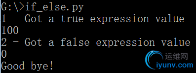

  if ... else语句示例:
var1 = 100
if var1 > 1:
   print '1 - Got a true expression value'
   print var1
else:
   print '1 - Got a false expression value'
   print var1
var2 = 0
if var2 > 1:
   print '2 - Got a true expression value'
   print var2
else:
   print '2 - Got a false expression value'
   print var2
print 'Good bye!'
  执行结果如下:

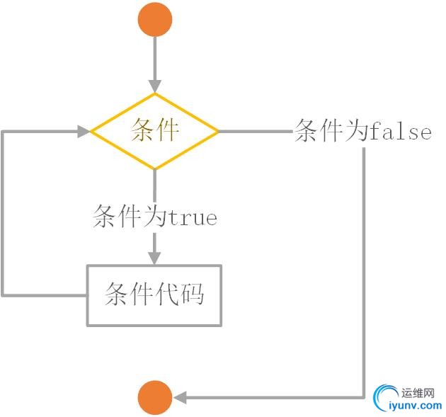

  while语句用于循环执行程序,即在某条件下,循环执行某段程序,以处理需要重复处理的相同任务;
  执行语句可以是单个语句或语句块。判断条件可以是任何表达式,任何非零、或非空(null)的值均为true,当判断条件假false时,循环结束;
  while循环语句的语法是:
while 判断条件:
    执行语句……
  可以通过下图来简单了解while语句的执行过程:
