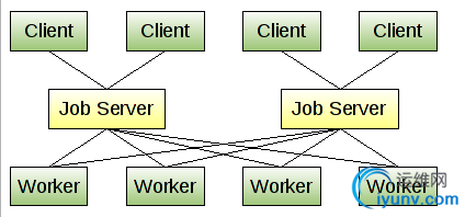

  Gearman 内部 Client 和 Worker 之间的通信都是通过 TCP 连接来进行的。工作的流程如下图所示:
  负载的方式
  Job Server 可以开启多个实例,这样在其中一个发生故障的时候,可以 Failover 到其他的机器上。同时 Worker 也可以是多个实例进行运行,因为当前的服务器很多都是多核的

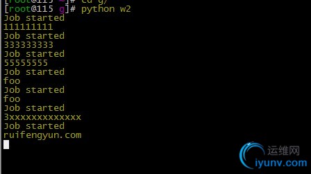

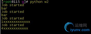

12345678910111213importosimportgearmanimportmathclassCustomGearmanWorker(gearman.GearmanWorker):def on_job_execute(self, current_job):print "Job started"returnsuper(CustomGearmanWorker, self).on_job_execute(current_job)def task_callback(gearman_worker, job):print job.datareturnjob.datanew_worker = CustomGearmanWorker(['10.2.20.115:7003'])new_worker.register_task("echo", task_callback)new_worker.work()  这里再测试下 一次多task的发送
12345678910from gearman importGearmanClientimportos,sysnew_client = gearman.GearmanClient(['10.2.20.115:7003'])new_jobs = [dict(task='echo', data=sys.argv[1]),dict(task='echo', data=sys.argv[2]),]completed_requests = new_client.submit_multiple_jobs(new_jobs)forcurrent_request incompleted_requests:assert current_request.result == current_request.job.data  http://rfyiamcool.blog.51cto.com/1030776/1243761
  工作端
  工作端
  客户端

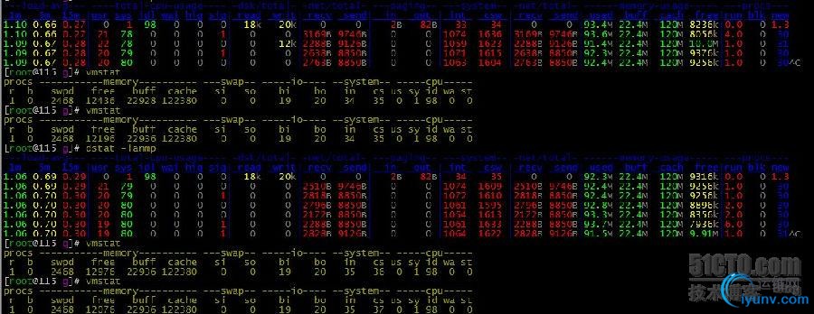

  cpu 流量 io 内存~~~

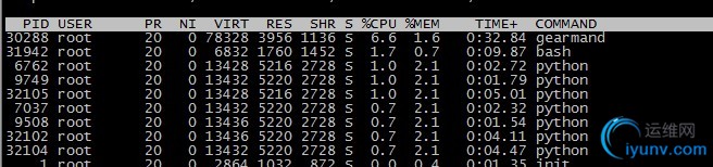

  开了9个worker
  这个是top的情况. 看起来消耗不大。。。

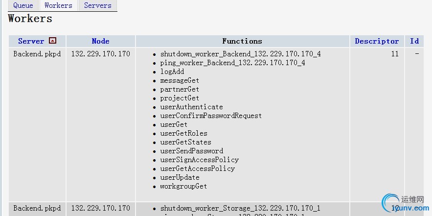

12345678910#!/bin/bash/usr/bin/nc -z 10.2.20.1157003> /dev/null# See ifit workedif[ $? -eq 0]; then# It worked, returnvalue is0echo 1else# Return value isnot 0, command failedecho 0fi  我们通过Gearman-Monitor可以看到执行的状态,效果puppet的foreman。
  建议大家自己开发一套,send字符串的时候,多加一个key值,worker接受后,会把状态放到valus里面。。。 大家也可以按照自己的思路开发。
