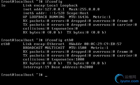

  在使用vmware (目前在6.5和7.1.4版本上试过)安装redhat enterprise linux 6.0之后,第一使用网卡会遇到无法获取IP地址的情况,当运行“#service network restart”之后,只能显示“lo”本地回环地址,如下图:
DSC0000.jpg   再次重启系统之后,虽然可以使用,但是网卡变为“eth1”,而非之前的“eth0”,这种情况如果进行普通上网还可以,但是如果进行网络配置就不方便了,且只能在图形模式(init 5)下使用NetworkManager进行管理,如果进入文字界面(init 3)则还是获取不到IP地址

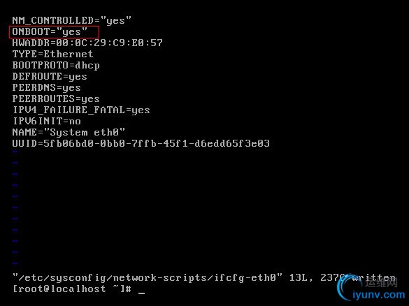

DSC0001.jpg   2.编辑“ifcfg-eth0”这个文件
#vim /etc/sysconfig/network-scripts/ifcfg-eth0    查看HWADDR=“” 与虚机文件的是否一致,如果不一致改成一致,并把ONBOOT=“no” 改成"yes"

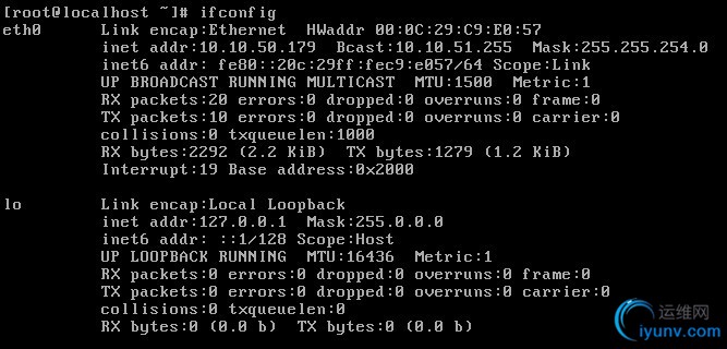

  3.进入到“/etc/udev/rules.d”目录中,删除“70-persistent-net.rules”文件
#cd /etc/udev/rules.d
#rm -rf 70-persistent-net.rules [该文件中记录了系统以前的MAC地址,必须删除]
备注:另外也可以手动编辑70-persistent-net.rules该文件中的内容,删除比较直接。哈哈
  4.完成后,重启service network restart  如下;已正常
