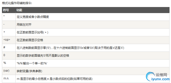

  Pythoh 字符串格式化%举例
print “my name is %s and weight is %d kg ”  %  ‘teng’,60
>>>>> my name is teng and weight is 60 kg
  符 号         描述
  %c         格式化字符及其ASCII码
  %s         格式化字符串
  %d         格式化整数
  %u         格式化无符号整型
  %o          格式化无符号八进制数
  %x          格式化无符号十六进制数
  %X          格式化无符号十六进制数大写
  %f         格式化浮点数字可指定小数点后的精度
  %e         用科学计数法格式化浮点数
  %E         作用同%e用科学计数法格式化浮点数
  %g           %f和%e的简写
  %G          %f 和 %E 的简写
  %p         用十六进制数格式化变量的地址
